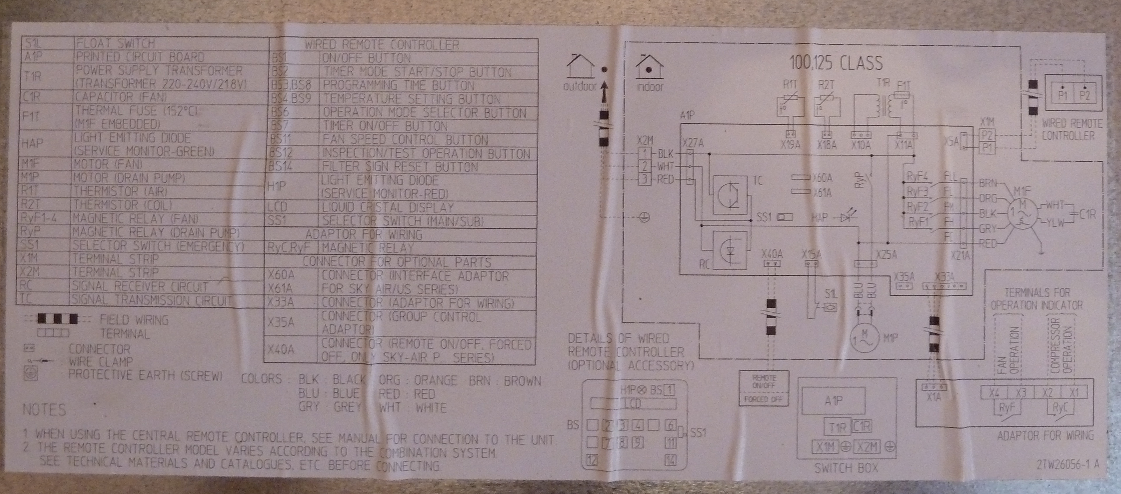

J'ajoute les photos que vous m'aviez demandées si cela peut être utile à quelqu'un.
Un grand merci à tous !
EDIT : désolé pour la taille des photos mais vu la taille du schéma je suis obligé de mettre un bonne qualité si on veux que cela reste lisible

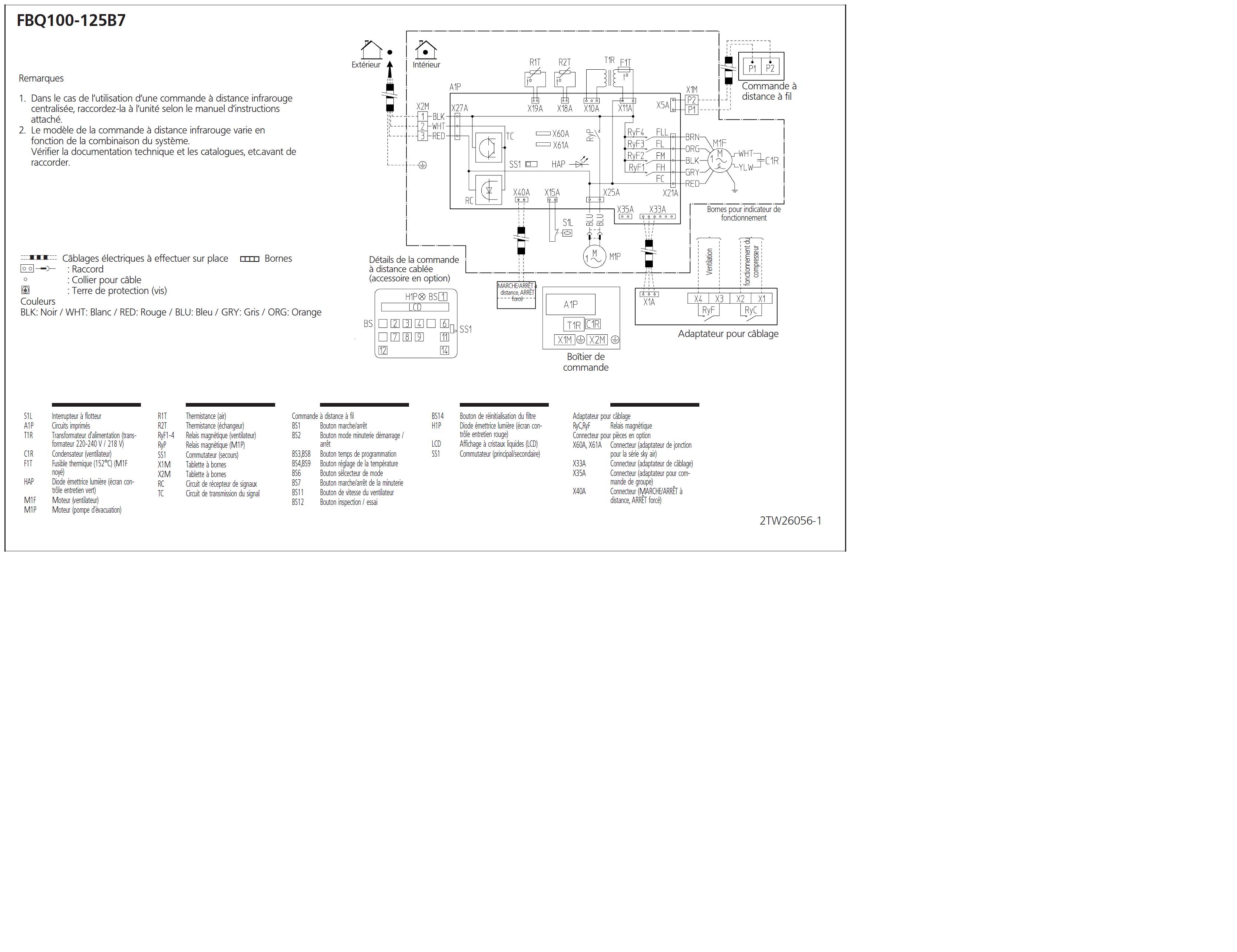

ressemble t il a celui la plus lisible
 Fichier non trouvé : Réglage sur télécommande filaire.JPGSans titre.jpg
oui j'ai l'impression que c'est le même.
Le mien c'est une photo de ce qui est sur la plaque de l'UI.
Est ce que tu coup vous auriez la documentation pour les codes pour les réglages ?
Merci d'avance
