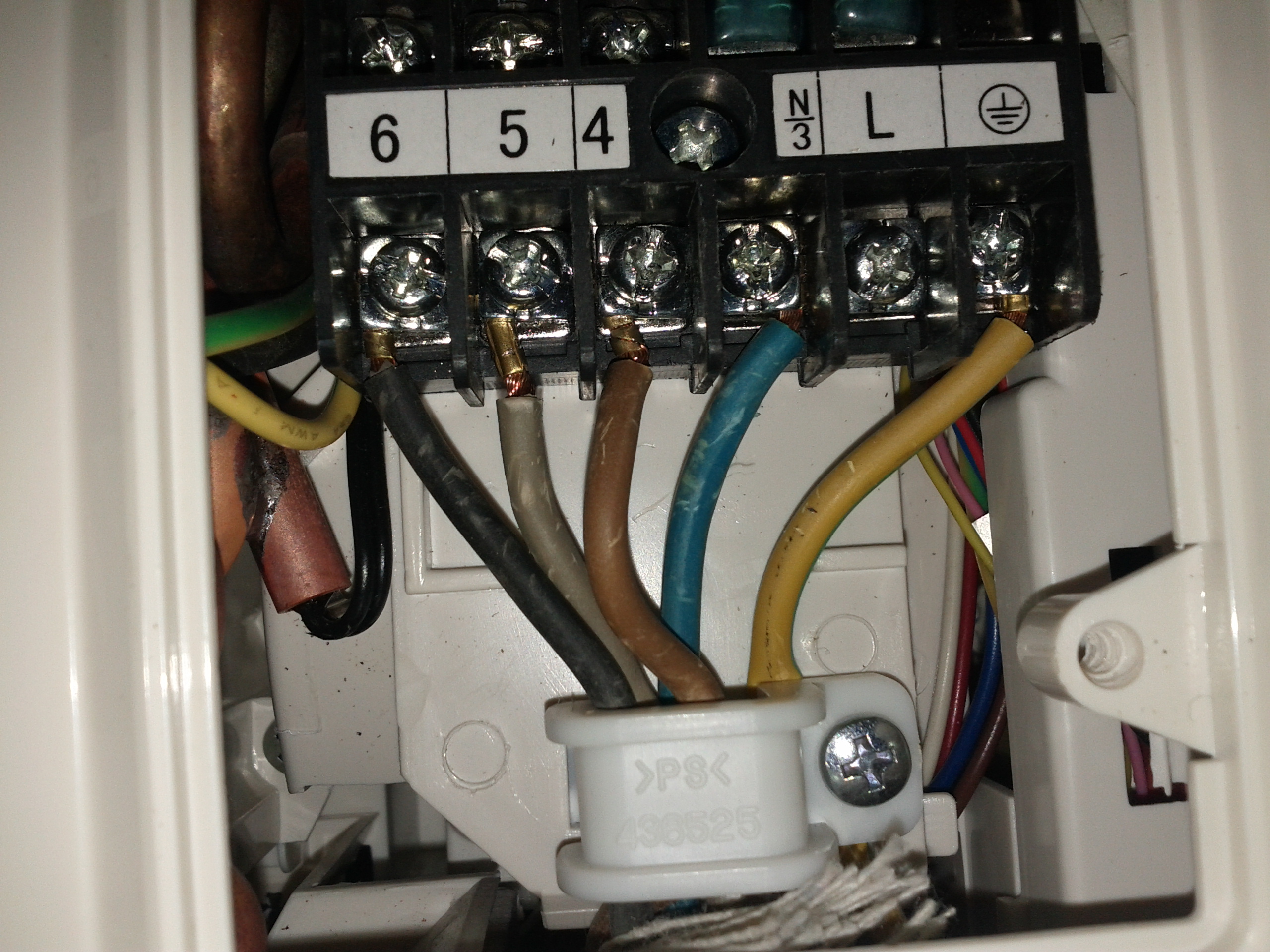

ta pas un cable alimentation 230 qui arrive ?? Et le groupe exterieur ??
Message édité par : nicolas / 02-12-2012 21:49
non c'est tous ceque j'ai un codran avec 05 fils.

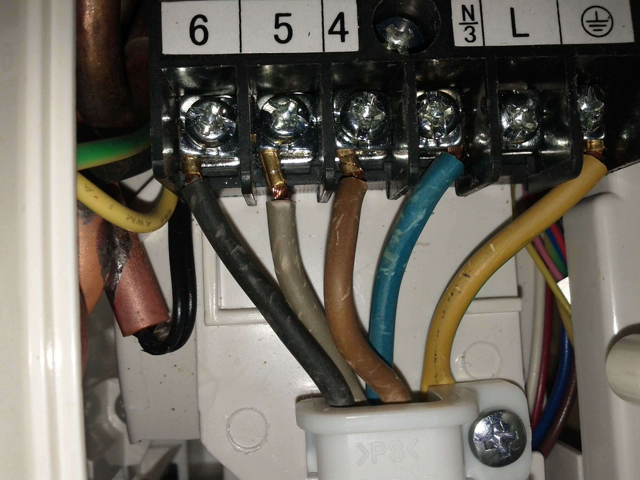

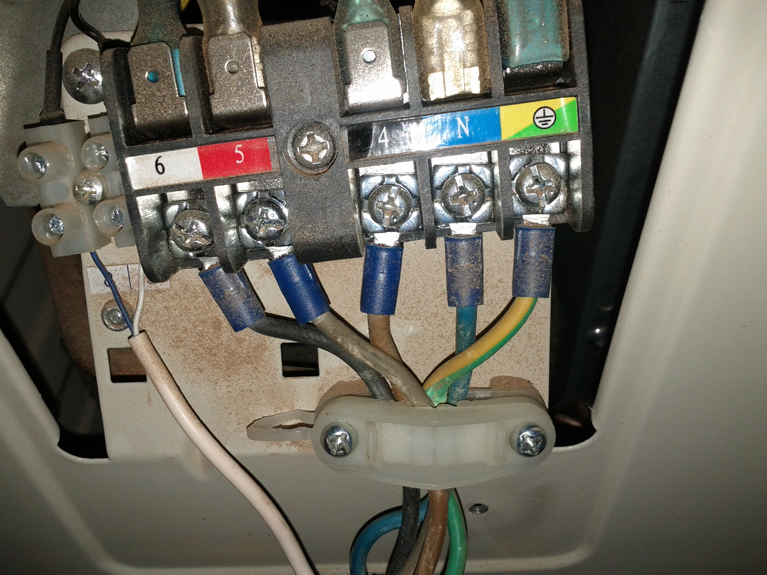

Voiçi d'autres photos.
et
branche bien ton gris ça craint là tu veux des soucis supplémentaires? :-D
Enfonce bien ton embout!
elle est ou la phase (L)? soit il manque une borne et un fil... ou bien je comprends pas!! :#
ah ça y'est j'ai compris!! :paf :paf
alors en fait rien a dire,
si ce n'est, comme les collègues: attention aux mauvaises connections!!
AGFroid
Message édité par : agfroid / 03-12-2012 11:19
Merci a tous les membres qui m'ont aidés le problème est résolu et la clim marche trés bien soit en chaud , soit en froids. Merci Merci

booster boostericon_post
Le fil de terre est pincé par le serre cable,
donc le courant de fuite ne peut pas s'échaper..............
