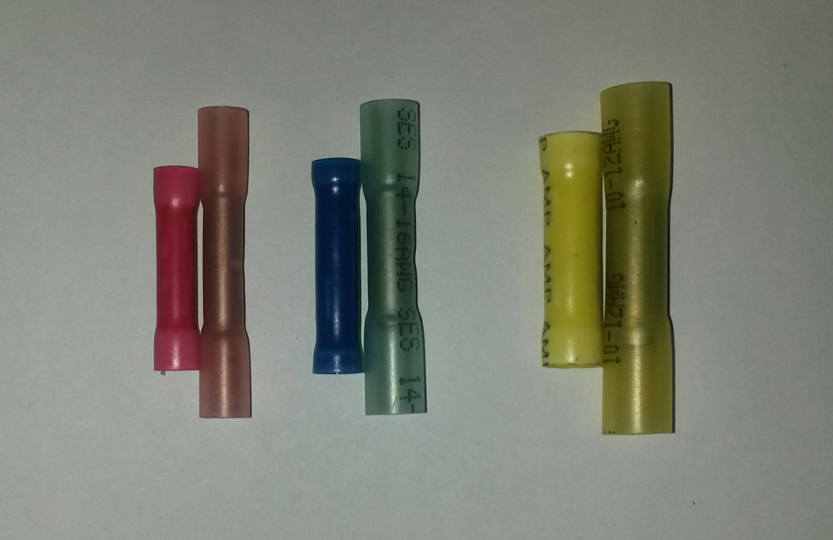

je suppose que dans la réalité le bleu c'est du 2,5 mm² mais sur la photo avec mais yeux c'est du vert le 2,5 mm² donc je ne sais pas si je repasserais après toi lors d'un cablage sinon une dérive du daltonisme peut-être , et c'est pas risible.
Mais bon les fabricantss e résevent le droit de changer certaines spécifications matérielles de leur produit sans en avertir la clientèle.
Effectivement le produit à l'air sympa, il faut juste avoir un décapeur thermique car au briquet ça doit pas le faire.
Message édité par : isfcer / 04-01-2015 15:43
En pratique les manchons ordinaires sont bien rouges, bleus et jaunes, mais les thermorétractables sont translucides pour permettre de visualiser la résine fondue, ce qui fausse les couleurs, surtout après avoir été chauffées... zzz
Comme j'ai les deux modèles, voici une photo a peine sèche... ! ;-)

Bonsoir, juste pour confirmer sur les manchons à sertir thermo rétractable .
C'est un consommable hyper utile . Quelque fois on a des sondes ou résistances a remplacer et les câbles sont galères a tirer, alors je coupe et j'utilise ces manchons , on peut utiliser le briquet sans problème , dès que la résine apparaît fondue il fait arrêter la chauffe .
Après on peut arroser dessus sans problème , c'est bien étanche , c'est 10 fois mieux qu'une boîte de dérive avec domino qui est jamais étanche, là plus besoin de boîte .
