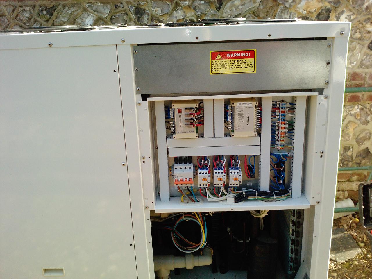

le problème ne vient pas des ventilos même si les condos sont faiblard. J'ai testé un ventilo en direct et il fonctionne bien et en mesure avec un meghometre tout vas bien.
Je pense que le problème vient des capteurs de pression qui donnent l'ordre ou pas aux ventilos de tourner. sans schèma c'est un peu dificile.
Puisque je ne possede pas le schèma de cet bestiol je suis un peu coincé.
De plus, j'ai trouvé qu'une résistance de carte était hs, en pensant que la chute de tension à ses bornes peut provoquer le dysfonctionnement, je l'ai changé et le problème n'est pas résolu.
voici les réf de la bécane : XIDEKO CRA-32P1RB6-A.
j'ai appelé Xideko en italie aujourd'hui et je dois les rapeler demain pour avoir la personne qui peut me renseigner sur cela.
Si vous avez déjà dépanner ce genre de machine ou bien avez de la doc merci de me faire part.

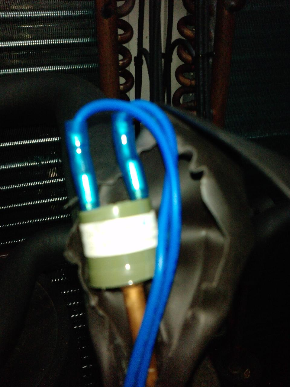

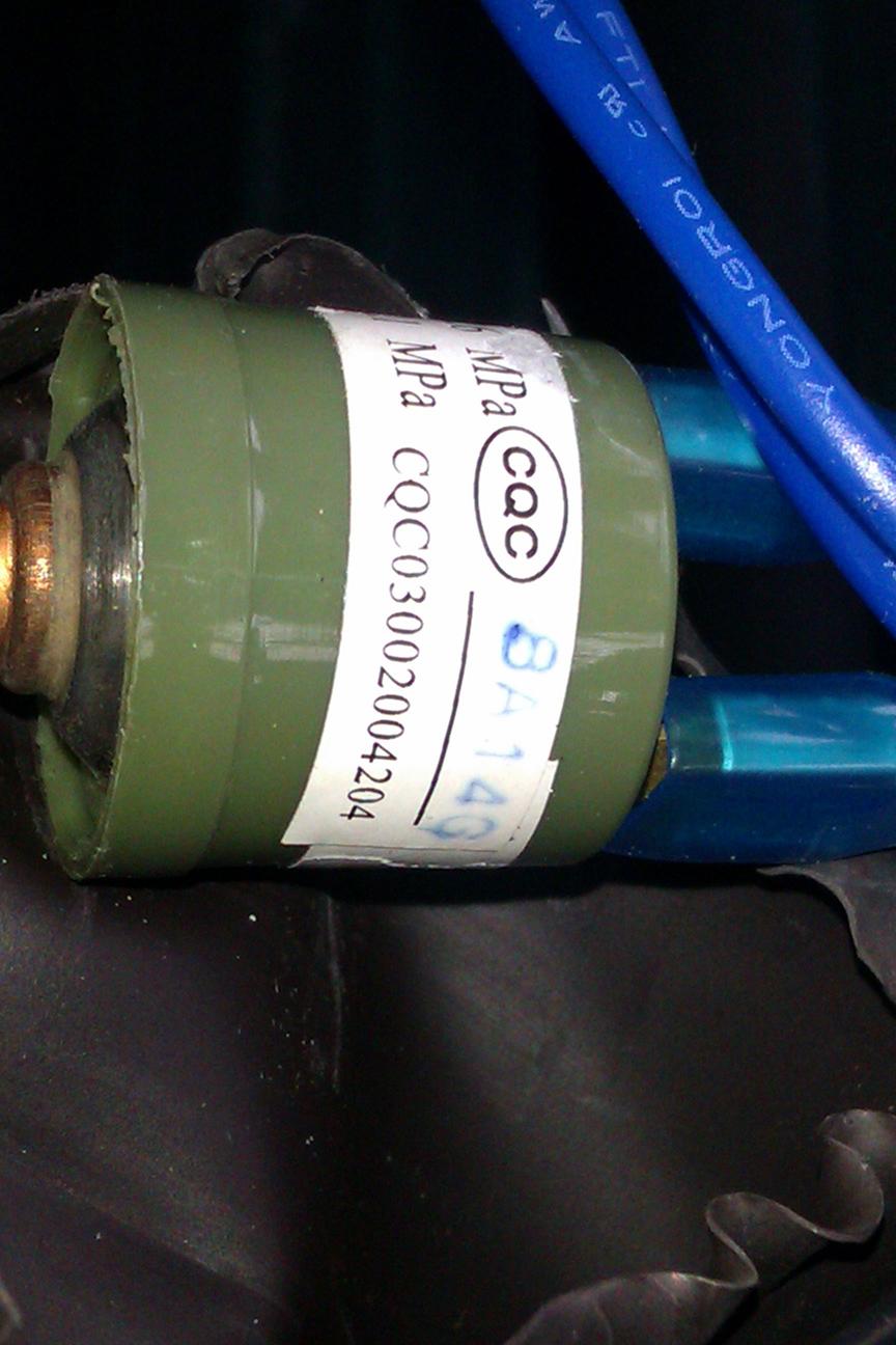

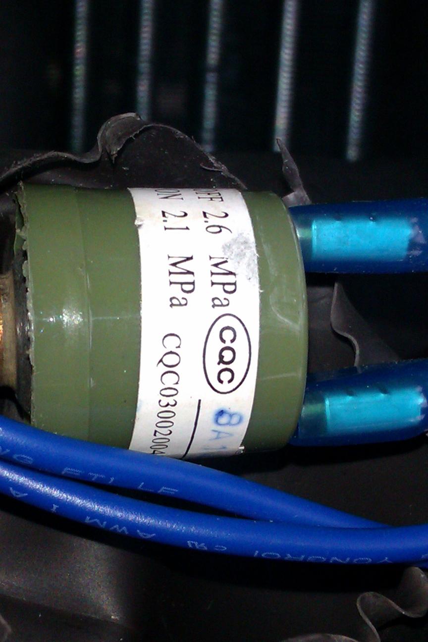

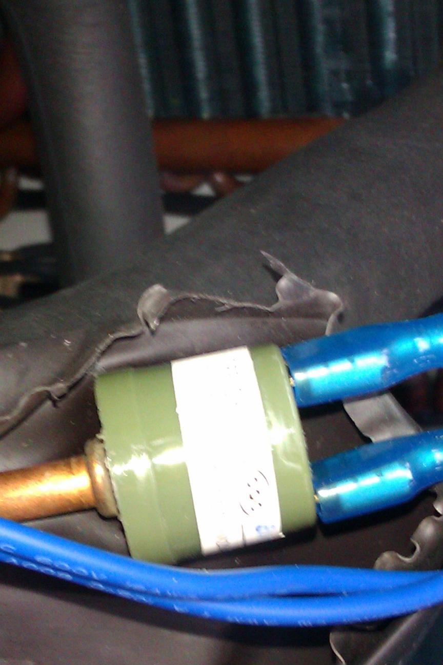

Chers frigolos,
après une longue lutte, j'ai finalement trouvé d'où venait le problème. c'est le capteur de pression qui ne se ferme plus. voici la photo.
Pouvez vous me dire où est ce je peux trouver l'équivalent en france?
merci
