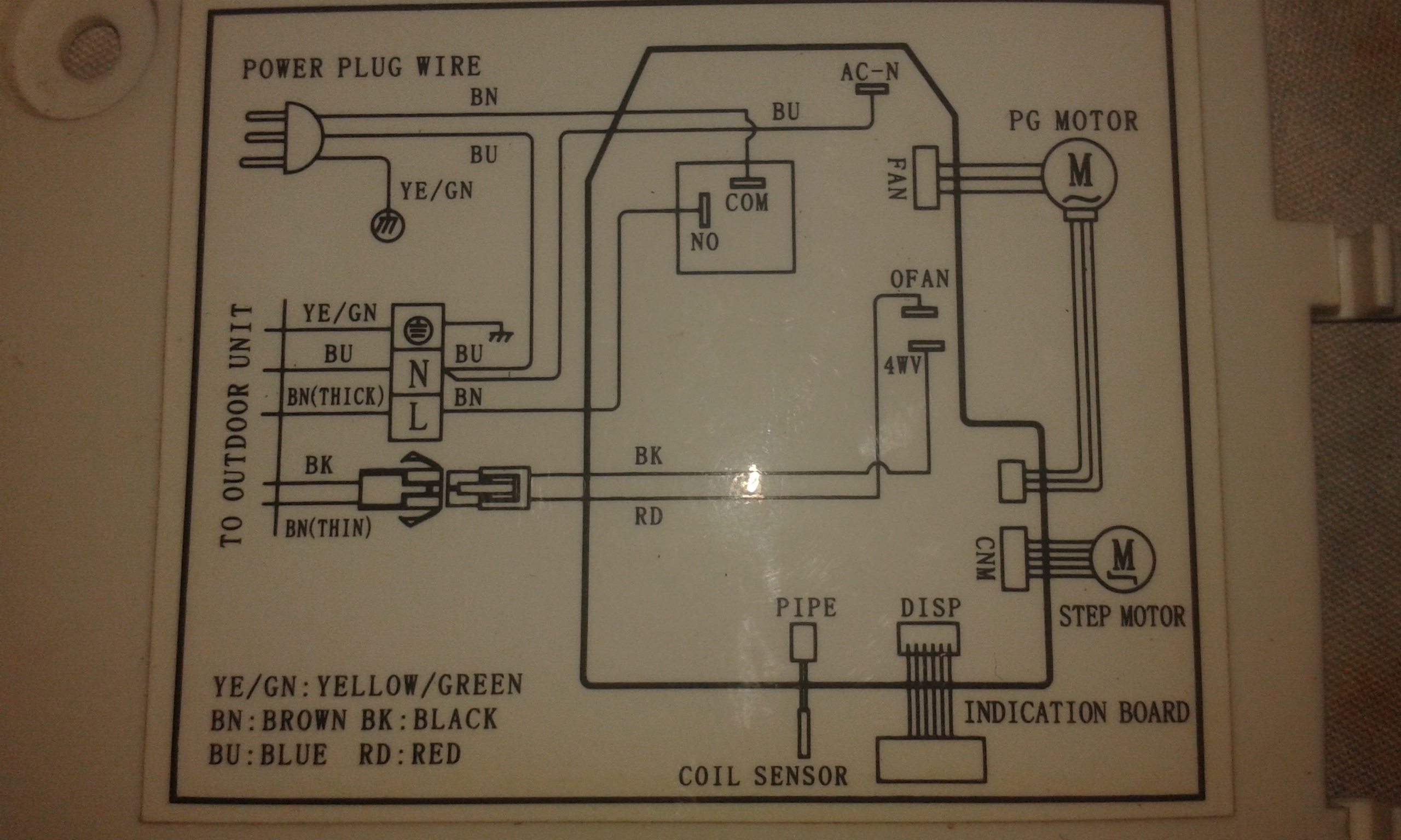

Bonjour a tous , je viens d'avoir mon premier montage climatisation pour un ami qui a voulu se dépanner avec ce matériel d'occasion et assez vieux . Après avoir monté ce matériel et effectuer tirage au vide et relâcher le gaz 407 a que son vendeur a fait revenir au compresseur , je bute littéralement sur le câblage . Je n'arrive mele pad a savoir si l'alimentation de cette machine s'effectue sur l'unité intérieure ou extérieure . Son vendeur nous affirme que c'est sur l'unité ext mais j'ai tout de même un doute. Montage a priori simple mais je suis incertain. Peut être quelqu'un pourrais m'aider .Merci d'avance.
le schéma est clair et simple: alim sur UI qui commande elle les différents composants de l'UE (V4V, Fan et compresseur)

oula mon garcon , si tu bute la dessus , t'as pas fini !!!
tu alimente l'ui , grace a la prise qui est censé être dessus (en haut a gauche sur ton schéma) , ensuite tu pilotes le groupe extérieur , pas de comme la dessus !
donc:
L ui va sur 1
N ui va sur 4
la terre va sur la terre ,
de la petite prise en plastic qui traine dans l'ui , le fils rouge va sur le 2 , le noir sur le 3.

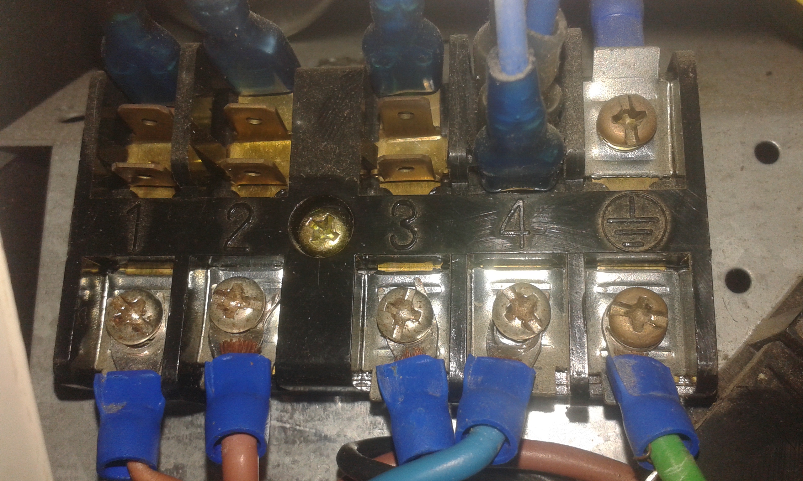

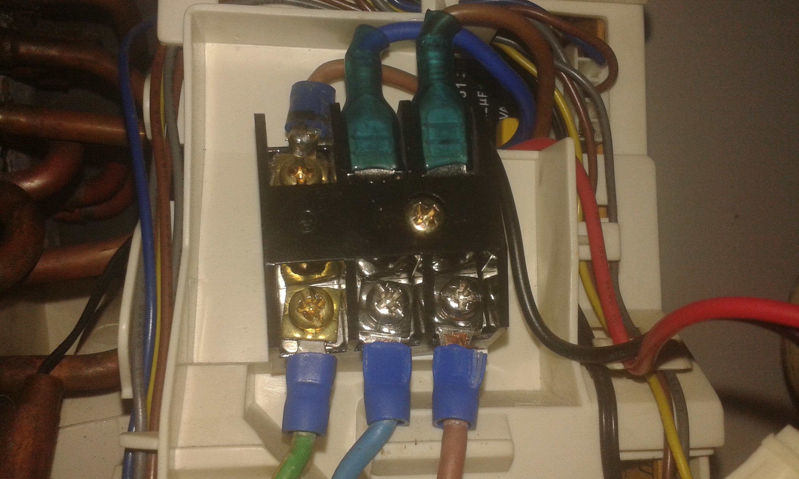

Merci pour votre réponse rapide aircofrigo . Vous me confortez sur mon idée première .mais un pb persiste à savoir , voici comment se présente le Barnier de l'unité intérieure (terre, phase, et neutre et une broche avec 2 fils rouge et noir) sachant qu'il y a un 5*1,5 en interconnexion qui se connecte sur les différentes connection de ce bornier ou branche ton l'alimentation ? Voici la photo des borniers intérieur et extérieur . Merci d'avance pour votre réponse.

Le probleme c'est qu'il ny a pas de câble alim a l'unité interieure , oui effectivement c'est vraiment une climatisation réversible bas de gamme et assez vieille . Le branchement me semblait logique, nop , a partir du moment où un prise elec sortait de l'unité intérieure mais pas sur celle la !!

ouvre un peu la carte électronique de l'ui , elle doit y être !
si tu envois l'alim sur les borniers , ca tournera tout le temps sans pilotage

l'alim doit arriver sur le gros bloc noir souder sur la carte , c'est le contacteur du cp

re,
oui bien en même temps, regardes un peu le dessin du schéma de l'UI:
on voit bien qu'il y a un bornier d'une part et les fils de l'alim qui vont vers la carte honte
il faut quand même ouvrir un peu ses yeux et faire tourner les méninges :-D :-D

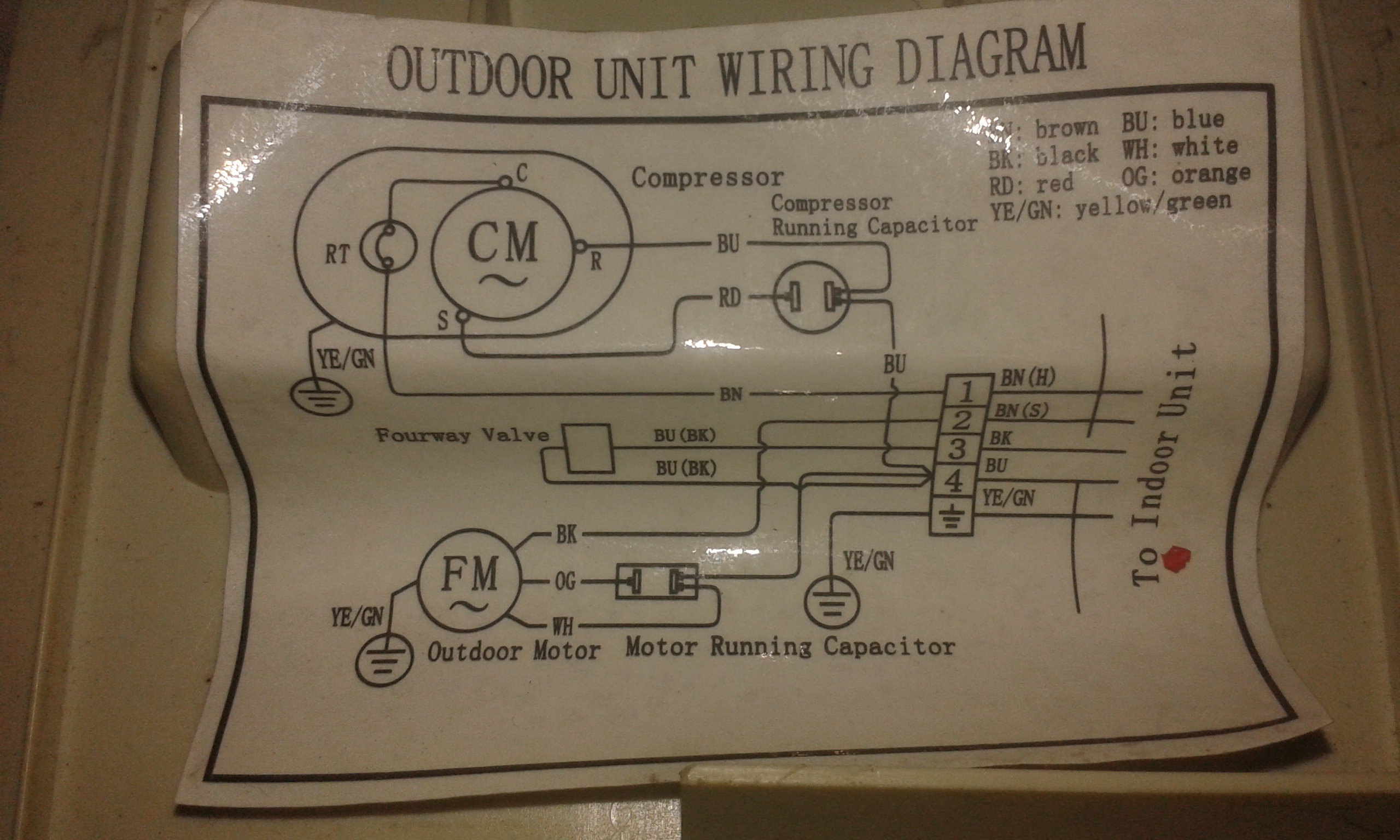

Dans la logique cette appareil d'après son chéma est vendu avec une prise de courant sur l'ui et une broche et un cable d'une certaine longueur j'ai déjà eu à fair à ces connerie !
Bon d'après le cablage îl te faut une alim sur ton unité int sachant que c'est celle ci qui pilote totalement ton unités extérieure et entre ton unités intérieures et extérieures il te faut un 3G 2,5 qui est PH N ET TERRE et dison un 2G 1,5 pour ta partie commande qui correspond à ta broche rouge et noir V4V et moteur ventil et la phase du compresseur a mettre en directe qui d'après la carte est commandé par celle ci tu peux fair l'essaie tous est en 230 V mais ne pas ce tromper sur les phase !!! Par contre ta prise de courant doit être raccordez quelque part dans ton unité int comme précisé par Nop et Aircofrigo n'hésite pas à foutre le nez dedans !!
