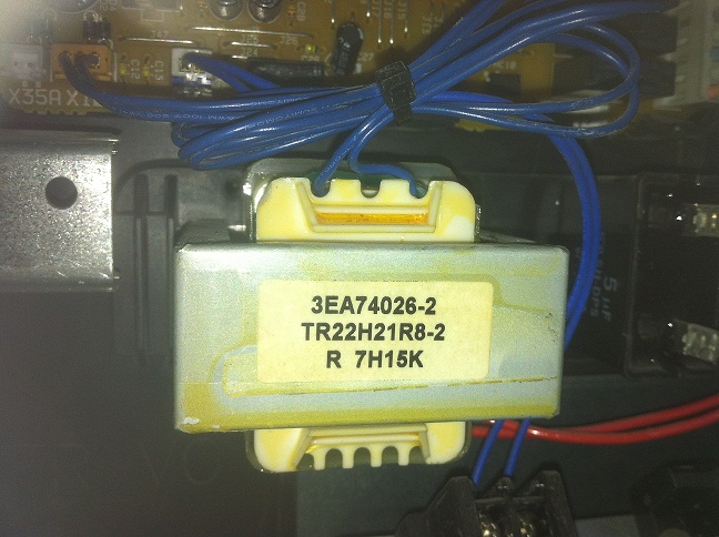

Donc je ne sais plus quoi faire j'ai remarqué qu'il avait comme un transformateur brancher au bornier x10 est qu'il a pu grillé vous croyé ?
et la commande murale branché au bornier x5 à t' il pu grillé ? est la cause de ma panne

et pour le transfo je sais méme pas si sa est un d'ailleur et comment le tester ont diré qu'il y a une bobine dedans

ton transfo a une tension d'entrée , surement 220v alternatif et en sortie une tension continu .
donc dans ce cas mesurer la presence ou pas de tension en sortie de transfo, si t'en a pas ton transfo est mort.
Par contre il faut s'assurer de la valeur de tension de sortie que donne le constructeur.

sa c'est un transfo sa à pu grillé ?
