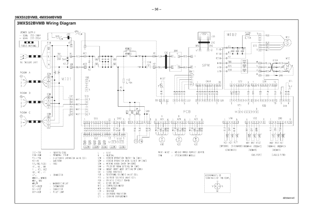

j'ai un souci avec une clim daikin 3mx52s pas de code defaut sur les unités intérieures mais led 1 et 4 rouge sur l'unité extérieure.a priori probleme de tension mais quelles valeurs doit on trouver sur les différentes cartes ?

la machine est une clim daikin 3mxs52bvmb.
j'ai tester la carte controleur et à priori j'ai pas de 230V aux bornes H1 et H2 qui alimentent la carte inverter.
le probleme c que la carte si c bien ca fait 500 euros.
Le problème peut il venir d'ailleur ?
Puis je brancher en direct la carte inverter sans passer par la carte controleur?

tu le code défaut de l uniter intérieur commande infrarouge ou filaire??
kamour83 kamour83icon_post
non il n'y a pas de code erreur sur l'unité intérieure (code 00)
marco
nicolas nicolasicon_post
tu a des muraux il clignote avec une télécommande infrarouge ?
melnibone melniboneicon_post
si tu as une télécommande sans fil,utilise la touche cancel pour avoir le code défaut: appui long sur cancel,puis appuis bref sur cancel jusqu'au bip long .L'explication des leds de l'unité extérieure doit être sur le capot (en anglais).
