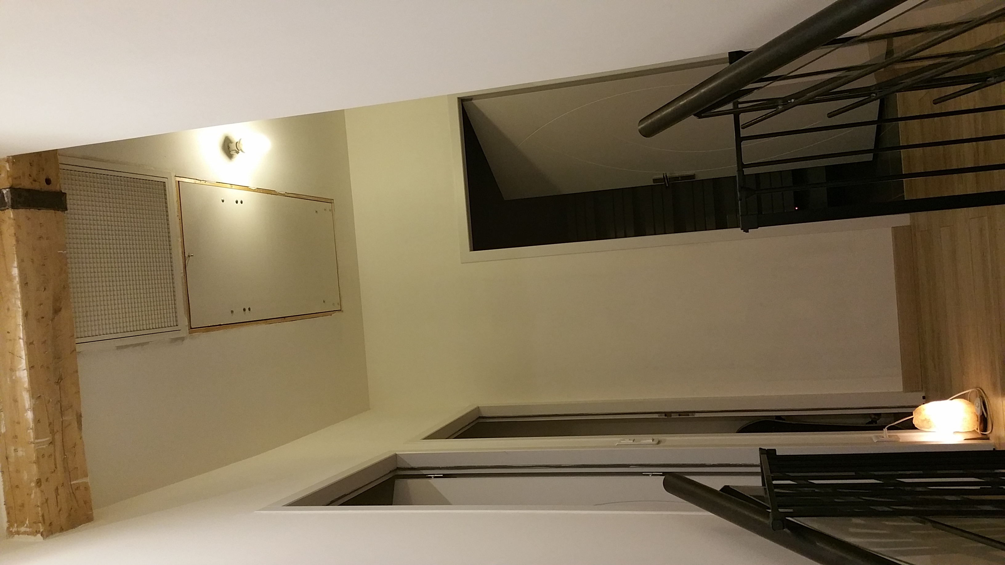

vu le l'escalier ouvert entre RDC et sas etage (1 grille de reprise dans la montée de l'escalier - l'autre sans le sas de l'etage (couloir de separation entre les chambres de l'etage)

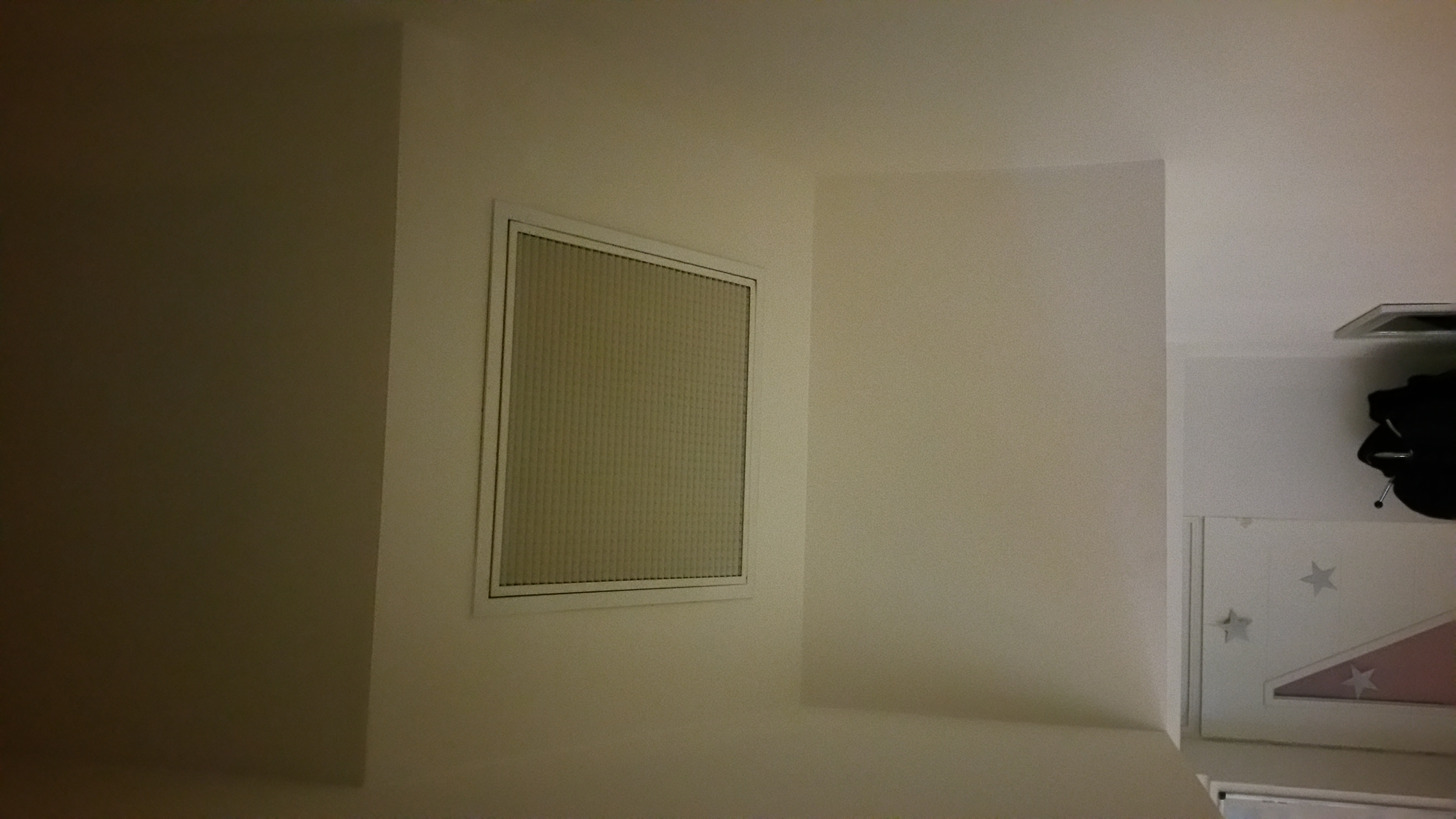

grille de reprise

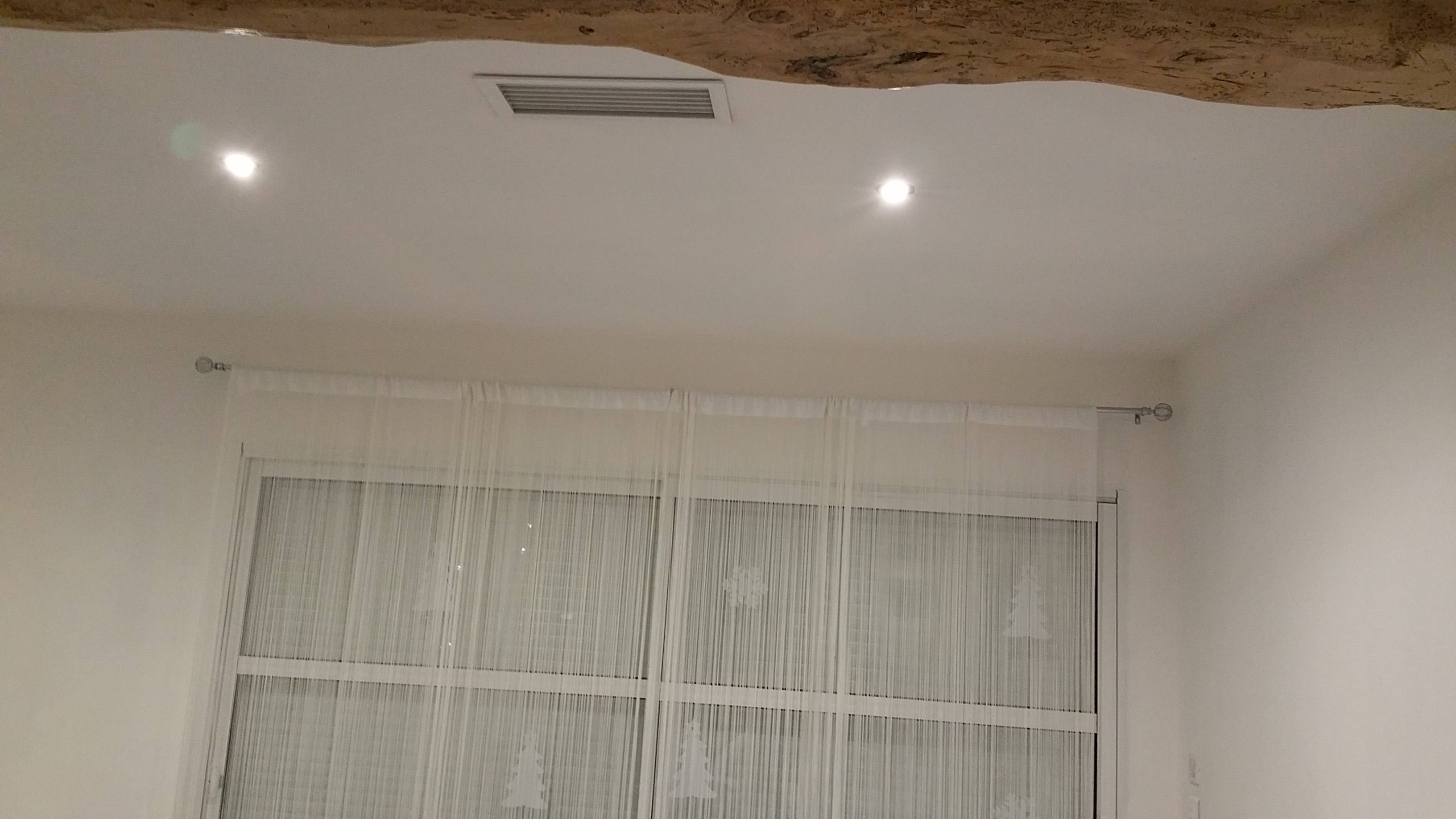

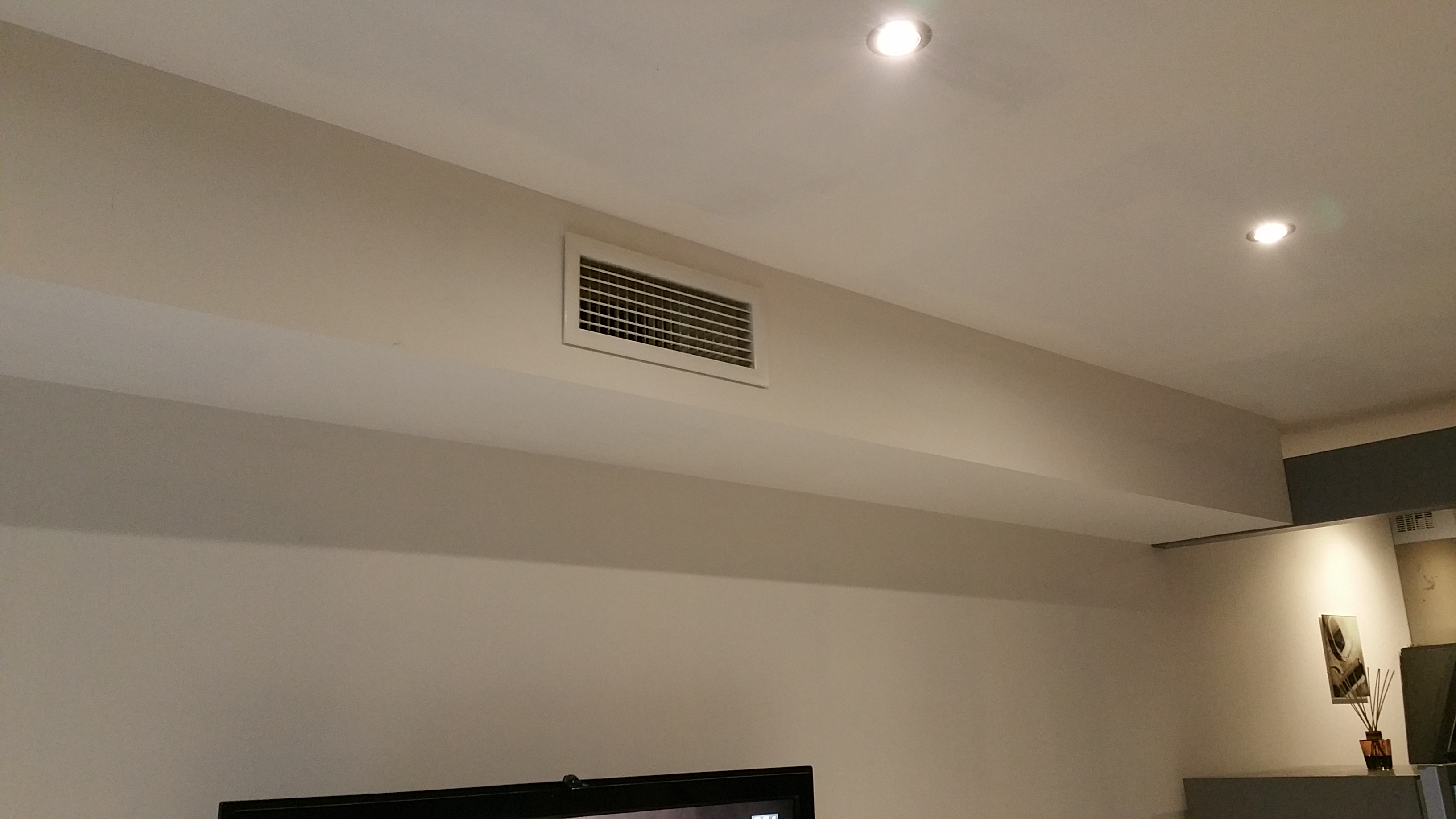

Vu que tu a une veille maison qui répond pas aux normes d'isolation de la RT2012 et que tu a des plafond a 270 je trouve une taille 140 trop juste pour avoir un top de brasage cohérent et les registres c'est pour équilibré les pertes de charges de ton réseau sinon tu risque de tous craché par une bouche et pas par les autres

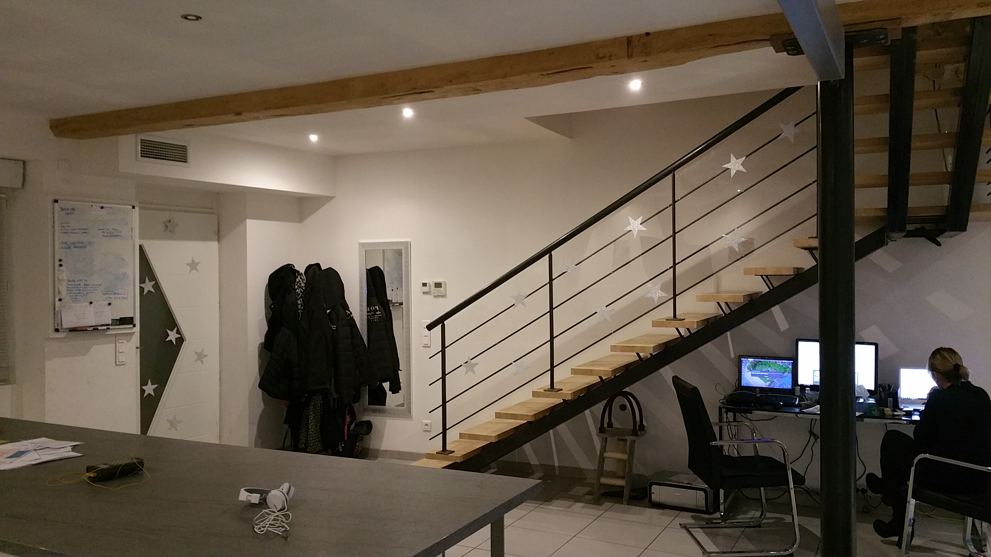

De plus tu met une bouche de soufflage juste en face ta grille de reprise en haut de l'escalier ce qui a pour conséquence de faussé ta température de reprise donc ta température de soufflage
et quand tu a des bouches sur l'idéale c'est de la lame courbe et pas de la double déflection

J'ai également un bypass sur la grille de reprise de l'escalier (qui ne sert que l'été quand les chambres ont leur consignes)
Les bouches a proximité de l’escalier sont orientées à l'opposé de celui ci afin de brasser au mieux l'air.
Pour les positions des grilles, j'ai du faire au mieux et m'adapter aux placards des chambres à l’étage (Caisson placo)

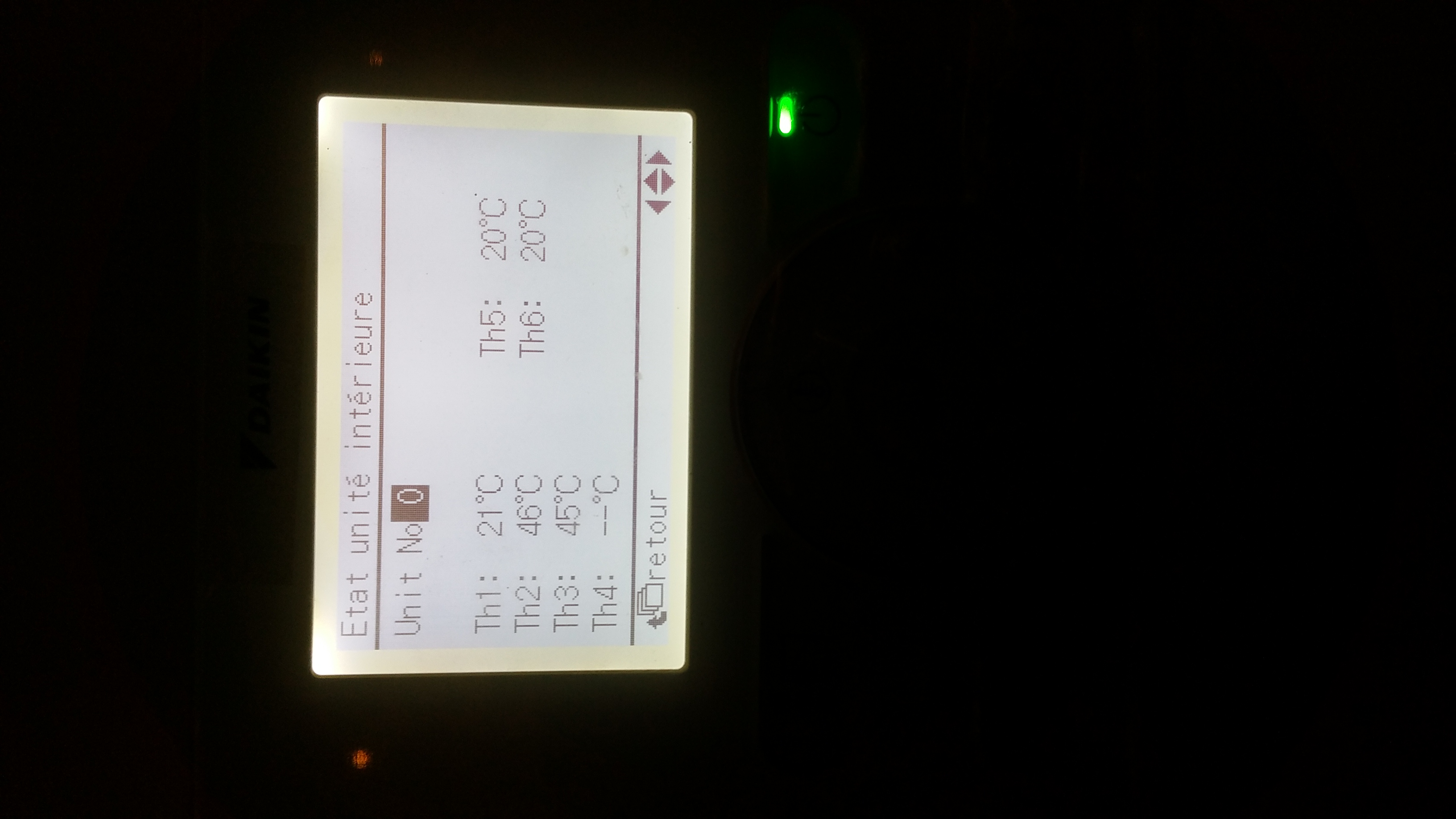

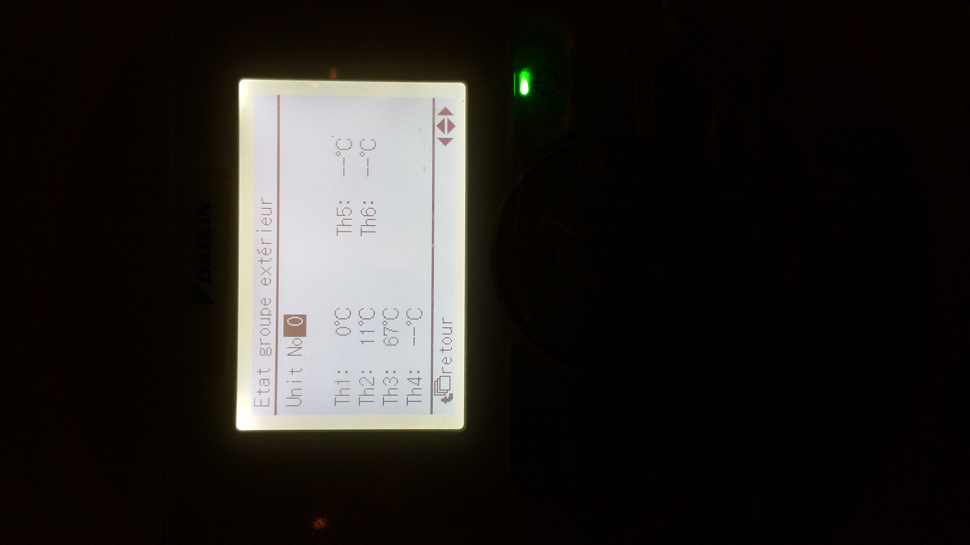

le relevé télécommande (a 3h du mat la nuit dernière)
Temp demandée : 21°
