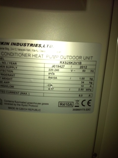

je ne trouva pas dans la notice tehnique les 43dB dont vous parlez. Le niveau de puissance sonore est de 57dB pour le modèle 25 et de 56dB pour le modèle 20.
De plus perso j'entend plus un bruit de fluide qu'autre chose. Le diametre des tuyaux est du 1/4 3/8.
Bref c'est pas évident de diagnostiquer quand on est pas sur place.
Bon courage quand même.
AAC AACicon_post
Re,
par contre ce qui m'interpelle c'est que sur la plaque de l'appareil ce dernier est fabriqué en Republique Tchéque alors que sur les Daikin pour la France cela est étiqué fabriqué en Belgique, de plus je n'ai pas trouvé cette référence dans la catalogue Daikin d'avril 2012. Est ce un produit prévu pour un autre pays qui à d'autres normes acoustiques ? Demandez à votre pro si il fait ses achats en France ou en Italie. Dans le second cas attention Daikin France, comme d'autres d'ailleurs, n'applique pas la garantie.

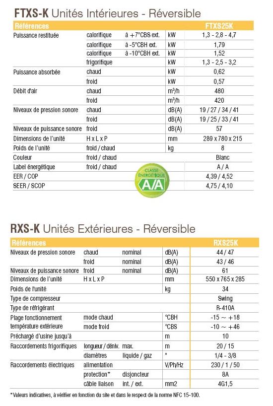

Je pense que c'est un nouveau model 2012 chez Daikin...
http://www.daikin.fr/minisite/ctxsk-ftxsk/index.jsp
fiche technique (c'est la que je vois les 43dB en mode froid/nuit) :
