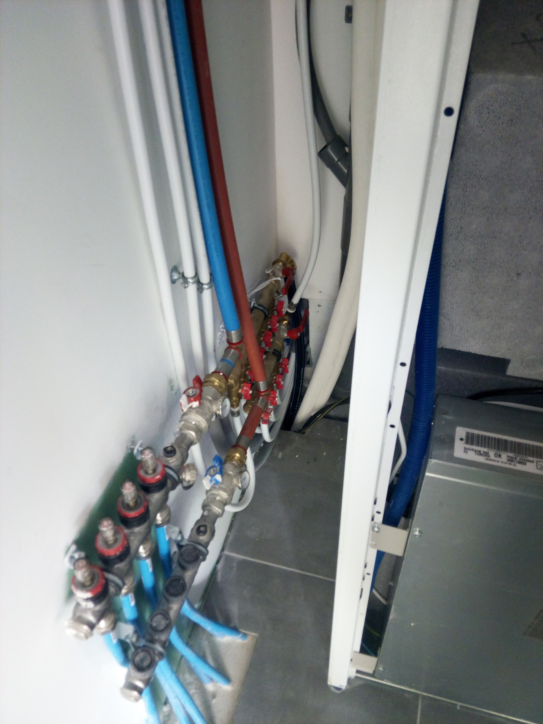

Vous pouvez critiquer la qualité de l'installation...C'est du travail d'arcandier comme on dit par chez nous.
Message édité par : cedric29 / 05-04-2017 13:08
cedric29 cedric29icon_post
les nourrices :
