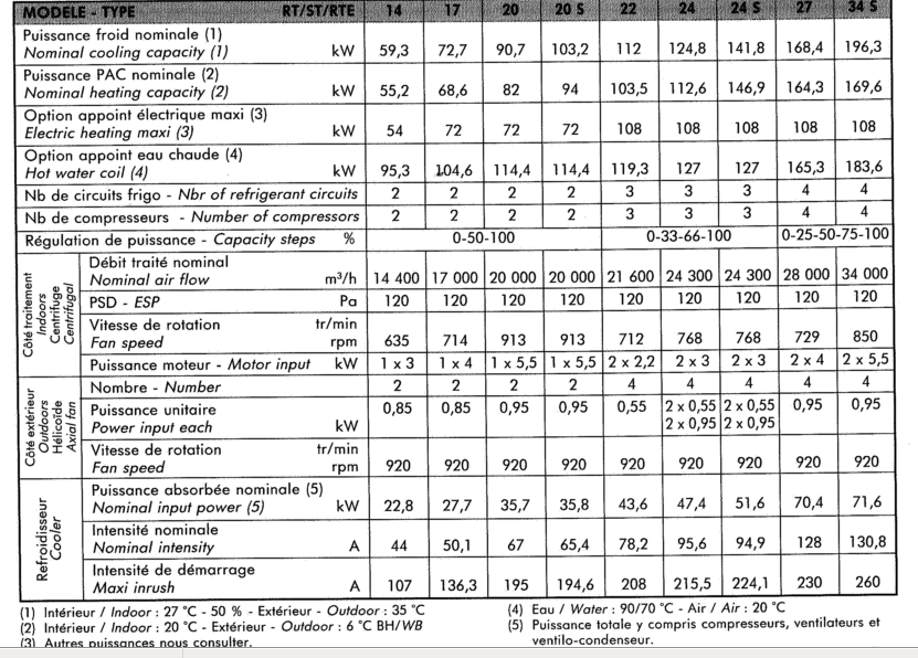

Salut mes amis,
Je cherche une doc d'un ROOF-TOP FRIMAIR type RT20PC au R22, plus précisément la puissance frigo chaud et froid et le débit d'air...si quelqu'un est amis intime avec Mr GOOGLE?? :-( :D

merci marc,
mais sur cette doc je n'ai pas la puissance en chaud ( car ils parlent de bruleur) et ni le debit d'air
Tu as le débit d'air des échangeurs ... page 10 ( débit nominal M3/h )! ;-)
Salut marc,
en fait la ref de ta doc n'est pas la meme que j'ai relevé, et sur mon roof, il n'y a pas de bruleur non plus, et pour le débit d'air c'est quasi impossible vue le reseau de gaine qu'il y a derierre, je suis coincé avec cette ref, merci de ton aide marc :-?

sandra sandraicon_post
si ça peu t'aider j'ai une doc mais je n'arrive pas à la mettre.

element85 element85icon_post
Je regarderai si je peux trouver de la doc sur ce rooftop.
Sandra si tu a la doc, peut tu me donne le débit d'ait et puissance chaud et froid stp
mille sa bord je pourais bien faire ce devis ce soit te :=!
dis moi si c'est bon
