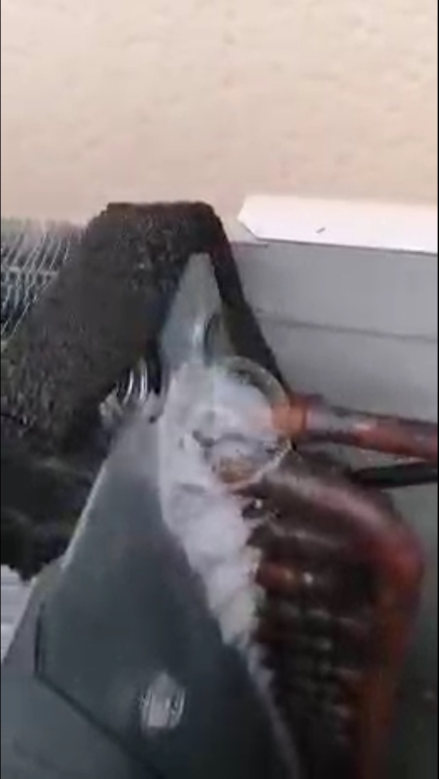

J’ouvre le carter et la je vois du gras sur les tuyaux cuivre du condenseur des gouttes ruisselles, je remonte la fuite du R410A jusqu’au haut du condenseur.

Du coup je passe la soirée sur le net et je vois une vidéo qui montre une fuite sur un condenseur hitachi au même endroit. Du coup, je vais sur le site Hitachi écrire un mail avec une photo de mon condenseur gras et le lien de la vidéo.

3. La photo de la fuit.
Faites hier avec mon dépanneur en chargeant le circuit a l’azote et détection au prestobul.

Pour vous répondre, la fuite se trouve en haut de l’évaporateur juste en dessous du 1er tuyau au niveau de la plaque de garde. Les tentatives de réparation sont très rarement un succès.

1. Que faut il faire pour réparer la fuite? Faut il entaillé la plaque de garde et sacrifier quelque ailettes d’aluminium pour accéder à celle-ci.
- personnellement, je supprime l esuivalent de 5mm à 1 cm de largeur d ailletes, sur quasiment toutes la hauteur. Pourquoi ?
1 ça me permet de reculer la plaque de garde et donc ne braser que la partie concernée.
2 ce genre de fuite sont rarement des cas d'orphelins. Il y en aura d aitres qui se déclareront dans le temps. En poussant la plaque ça me permet de vérifier tout les tuyaux.
