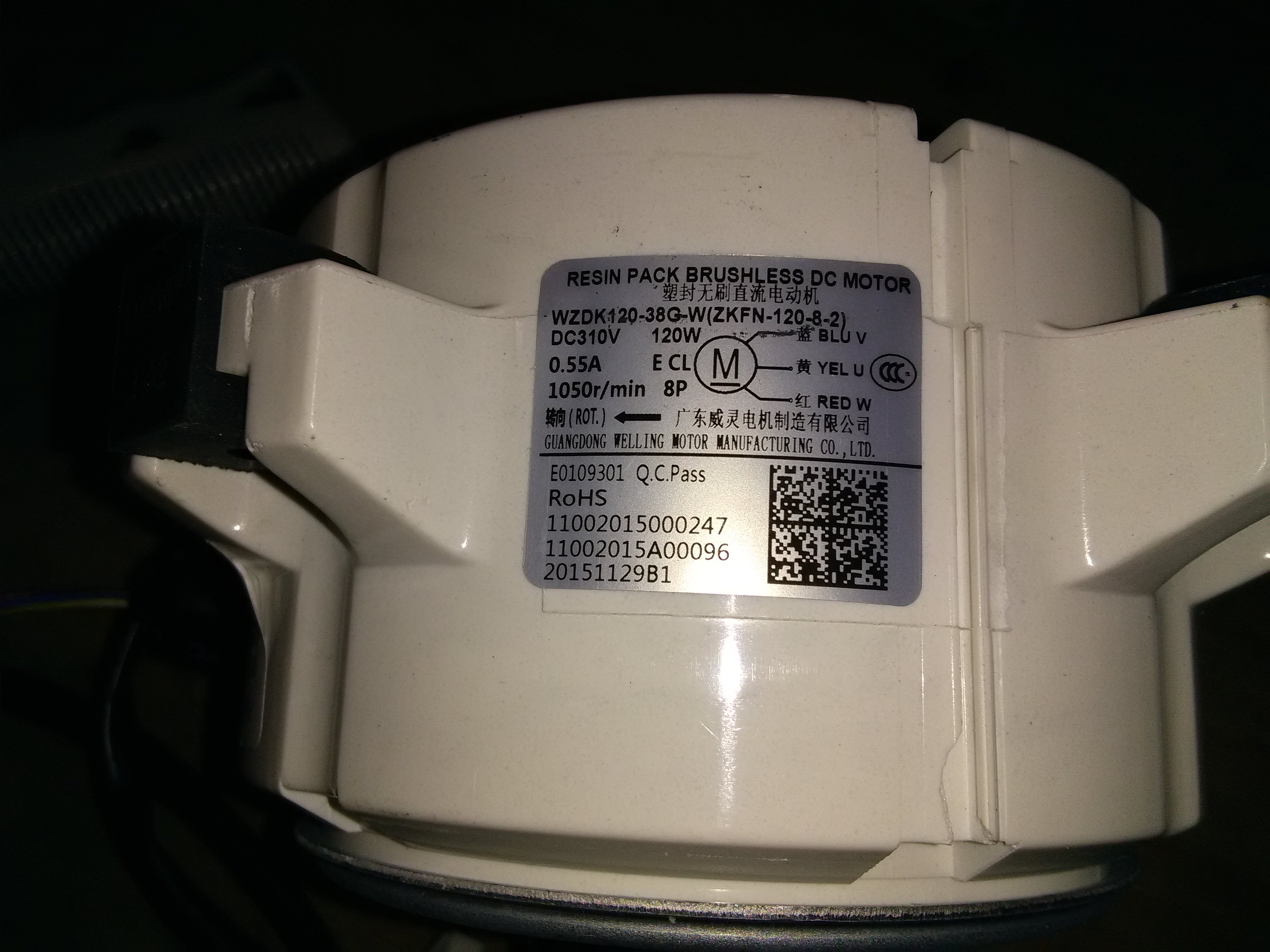

bjr,
c un moteur bldc tu a une alime 300v dc, u e 15v, une commande 0,6 vdc de vitesse et parfois un retour tachymetre
tu peux le trouver a cette adresse
vois avec daikin tu peut avoir une correspondance de fonctionnement
https://www.go-part.de/Ventilatormotor-Wzdk180-38g-310V-Dc-180w
so long

Moteur bldc ?
Tu as essayé MVI des fois que ?
Myyyy baaaddd!! foufou
je crois que j'ai confondu avec facebook pour Fritec ^^
Donc oui en effet, j'ai demandé à Fritec, ils m'ont meme commandé, un ventilo de leur gamme Midéa quadri split, mais c'est un 70w ...
Non Adrien, je n'ai pas essayé mais je vais m'adressé à eux.
J'ai cherché de partout, chez toutes les marques de clim, sur le net, j'en trouve, mais pas en 180W, 70w maxi :-(
Des que le temps sera plus propice, j'irai voir si je ne peux pas brancher le 70w de chez Fritec... mais j'y crois pas trop
J'ai trouvé ça chez Fritec: l'axe est bon, 120w (c'est mieux que rien)...
mais il n'y a que 3 fils qui l'alimentent :-?
J'ai jamais vu une pièce aussi difficile à trouver... c'est dingue!
j'ai peut être trouvé une correspondance chez Mitsubishi sur les PUHZ-P200 apparemment équipé de deux ventilos qui correspondent niveaux dimensions, axe etc...
il est en DC280V et fait 187w.
me reste plus qu'à retourner chez le client prendre les mesures sur la carte pour être sur, et vérifier que je n'ai pas de faisceau pour le tachymètre sur la midea... j'espère pas..
Je vous tiens au jus.

bjr,
ton moteur de chez fritec ne marchera pas, c'est un triphasé inverter.
c'est une alime en 3× 150v a frequence variable.
je jete un coup d'oeil a mitsu et je dis quoi sur la compatibilité
Pour Vforce, BLDC MOTOR brushless DC , moteur sans balai à alimentation Dc.
so lon 8-)

de retour,
le moteur mitsu possede un retour tachymetrique ( broche 7), mais pour le reste tu dois verifier la correspondance avec le tiens.
ton moteur est a commande simple, pas de controle de vitesse si je ne me trompe pas.
c'est maintenant que les gouttes de sueur tombent du front... 8-) 8-) :-D
so long
Le froid c'est cool, le chaud c hot, l'énergie it's good to be a god.....
Thank's Enerman pour les infos.
Moteur DC MRVIIS code Haier 0150401350
SIC-81FW-F1145-1
Il n y a que 145 watts à l'arbre mais sinon c'est identique.
Merci Billbaroud ;)
