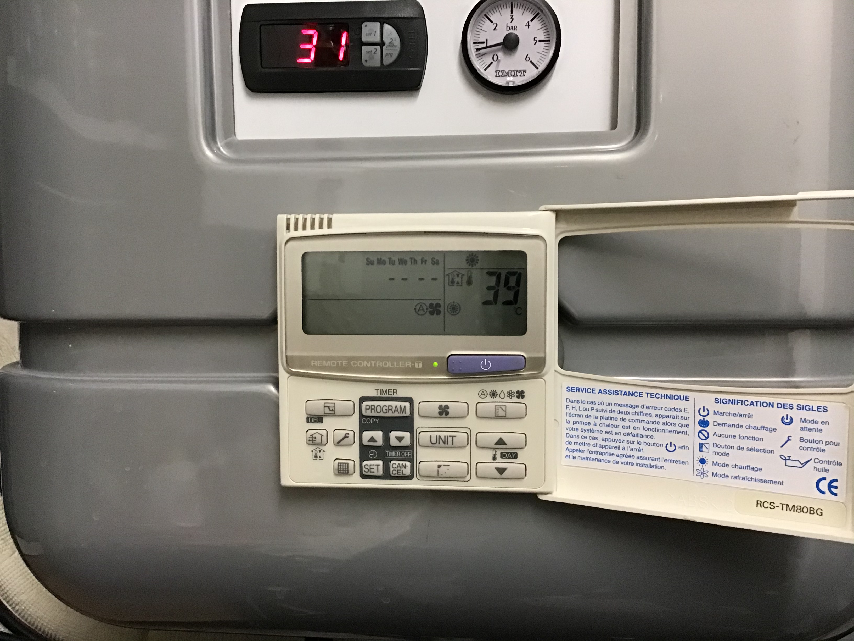

C'est une télécommande de PAC-i ?
Message édité par : Billbaroud / 22-11-2020 17:34
Oui ça ressemble à ça effectivement

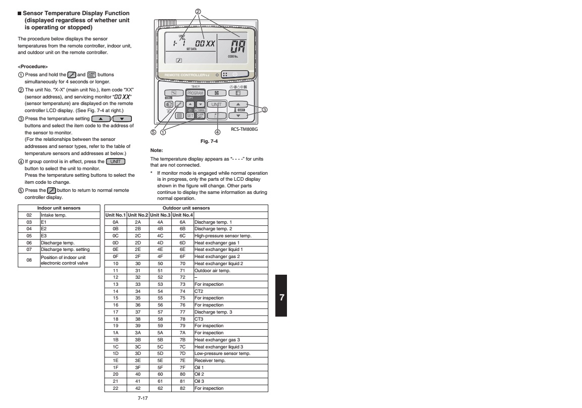

La rcstm-80 ne permet pas de visualiser les sondes, ce n'est qu'un timer.
Normalement, il est couplé avec une RCT2 ou RCT4 ou une simplifié
C'est de mémoire mais j'ai un doute. http://ovh.to/sEAZxxL
la doc de la pac-i
