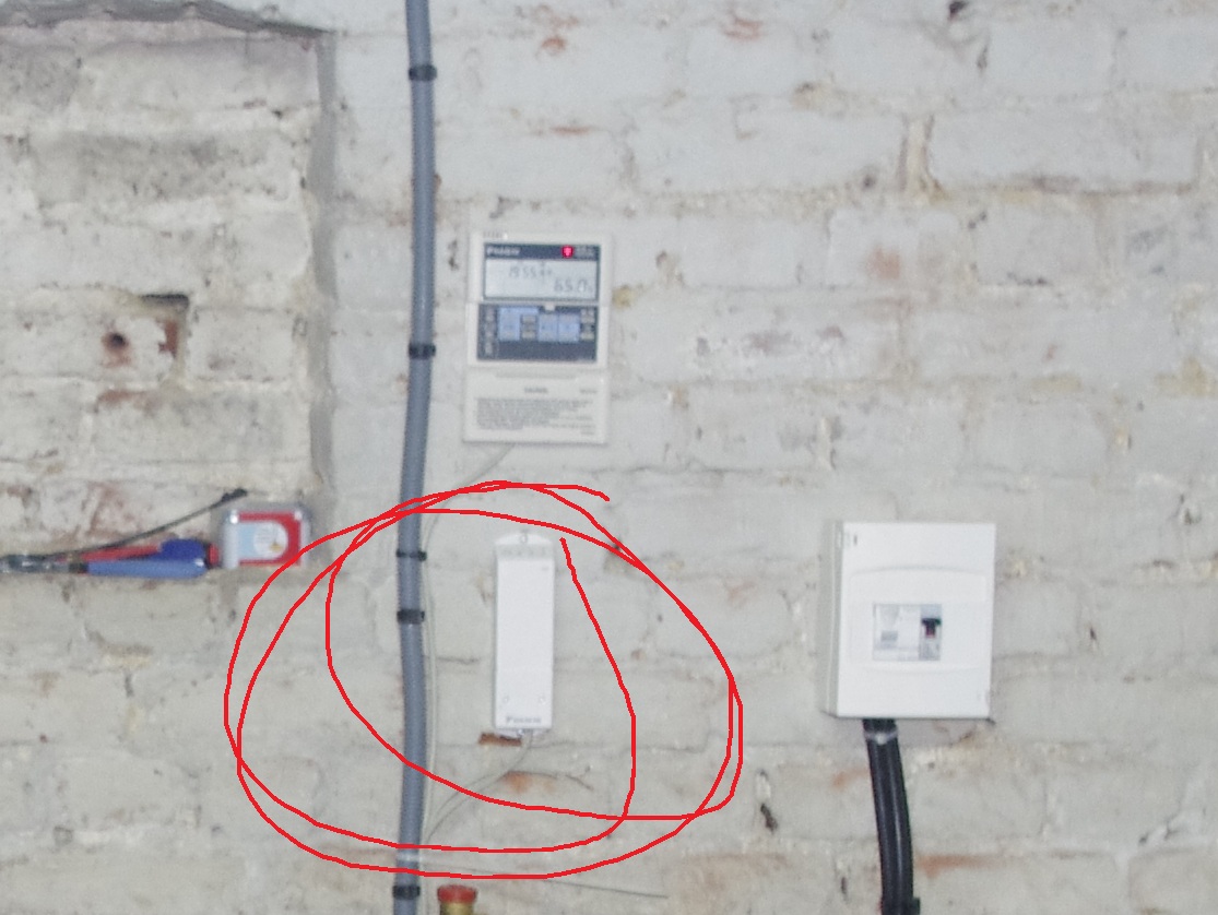

Pour la platine du thermostat a mettre sur l'unité intérieur est déjà installé au mur sous la télécommande déporté :-o

Non xavierc
La platine n'est pas au mur, on à eu des différents sur les vannes d'aspiration (c'est du passer maintenant) mais ce matos là je le connait bien.

Citation : duss
Non xavierc
Bonrjour,
On ne doit pas parler de la même chose.
Quand il dit :
"Actuellement la pompe torne avec la loi d'eau car il doivent me mettre un thermostat sans fils mais n'on pas reçu la platine electronique à mettre sur le bloc intérieur"
Bien sur que si :-|
