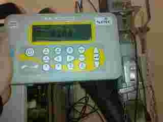

Mesure de débit ultrason
Lukycold Lukycoldicon_post
Photo mesure de débit ultrason
Désolé les givrés j'arrive pas à ce que je veux.
Photo pourri ça me casse les c....es
