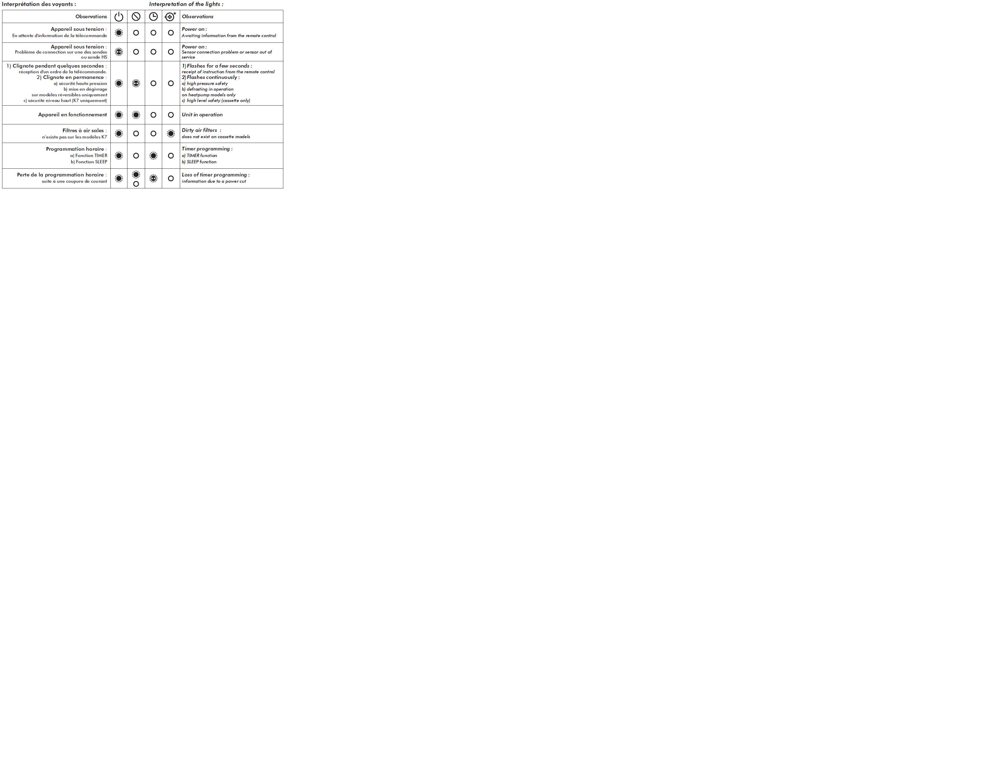

regarde si ta t aide je pense plus a un code panne si c clignotement simultanée
duss dussicon_post
Témoin de filtres?
Doué en tout, Bon à rien!
Merci Nickola;mais j'ai rien compris, si tu peux m'expliquer un peu ?
nicolas nicolasicon_post
quelles sont tes led qui clignote
Une seule led en même temps vert-orange.
a intervalle constant sans pause par exemple 5 clignotement par seconde une pause et de nouveau 5 clignotement ? si je peut reprendre la ref de l unité intérieur c du xlm ou flo
