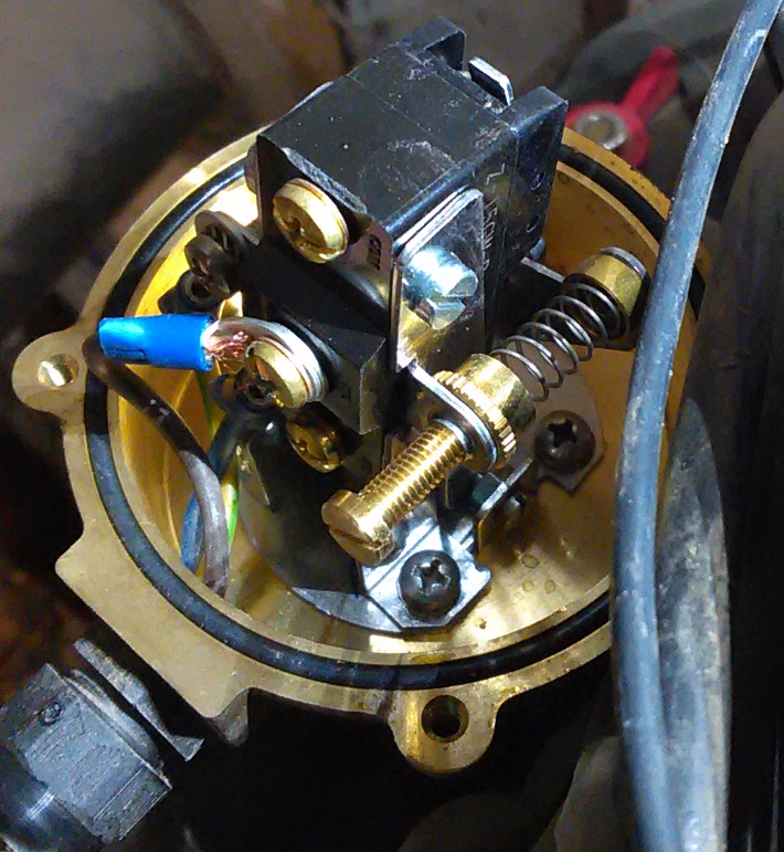

Bon le circulateur entre le condenseur et le mini ballon tampon tourne.
En revanche quand je déborne le capteur de flux, le défaut apparait aussitôt.
C'est un "caleffi" avec 2 espèces de ressorts qui fait basculer un contact NO NC.
Comme le NO seulement est borné, je l'ai shunté, on verra demain.
(la pac peut tourner plusieurs heures avant que le défaut n'arrive)

ça craint si je laisse le capteur shunté ?
En cas de défaillance du circulateur, la PAC va déclencher en HP sans dégat ?

Ca ne peut etre mon capteur qui s est envoye en l air ?

Cela dit mon capteur me semble bien douteux, je vous joins une photo pour voir si vous avez déjà eu affaire a ce type de capteur.
Le réglage du ressort était déjà au minimum, son réglage semble ultra délicat, un quart de tour de la vis peut faire qu'il ne colle pas circulateur en route ou ne se décolle pas circulateur à l'arrêt.
