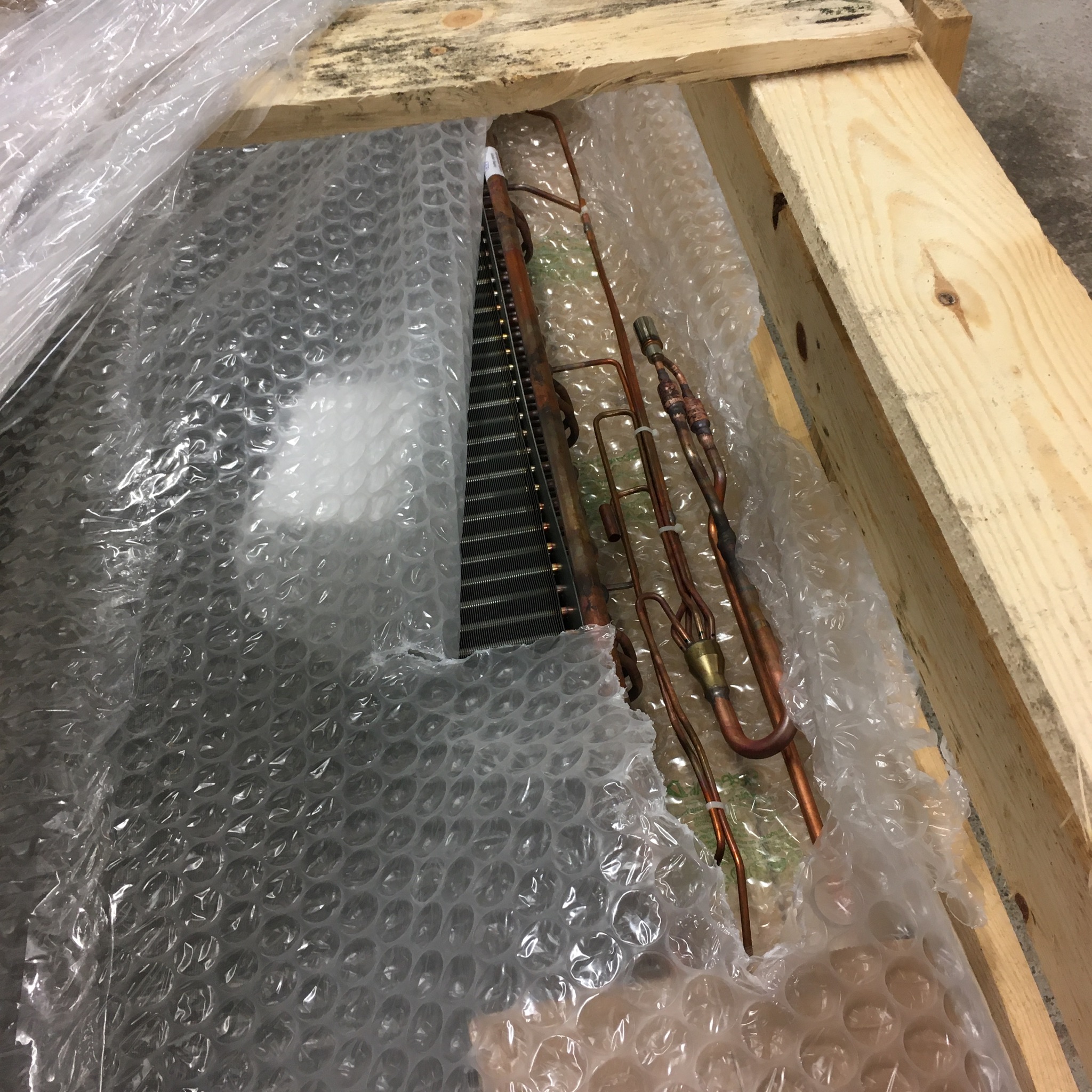

Salut à tous,
Je reviens à vous avec de très bonnes nouvelles. Je viens de recevoir mon évaporateur ce matin par Livreur TNT. Quelle surprise!!!
Livré sur une palette super bien emballé...
Il a l’air pré chargé a l’azote, bien sûr testé que c’est cool. Et seulement 2 soudures à faire (input/output) ça pas l’air compliqué...
Plus cas prendre rendez-vous avec mon dépanneur.
