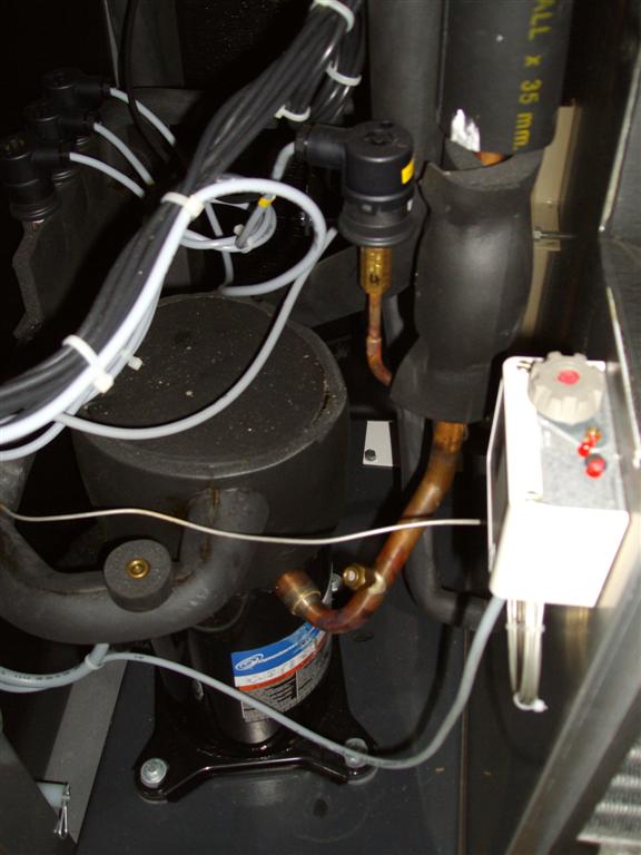

Prises de photos,

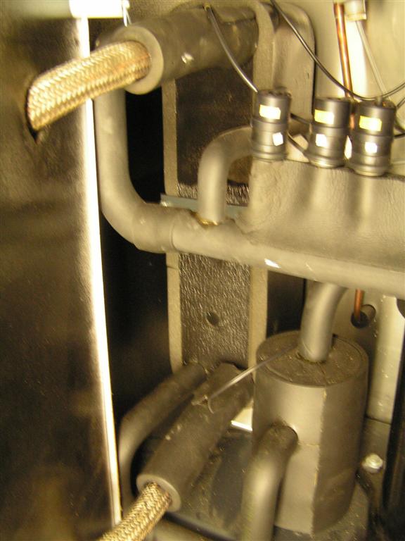

La photo de l'échangeur en entier avec ses deux flexibles (raccordés par l'autre coté au 32 départ et retour); et aucun filtre à tamis.

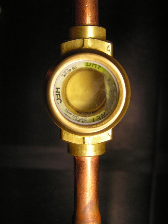

Une photo du regard optique liquide pour que vous jugiez...

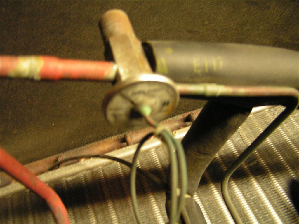

j'ai mis une photo du détandeur. La jointure du cordon bulbe detendeur est bien corrodée par du vers de gris.
