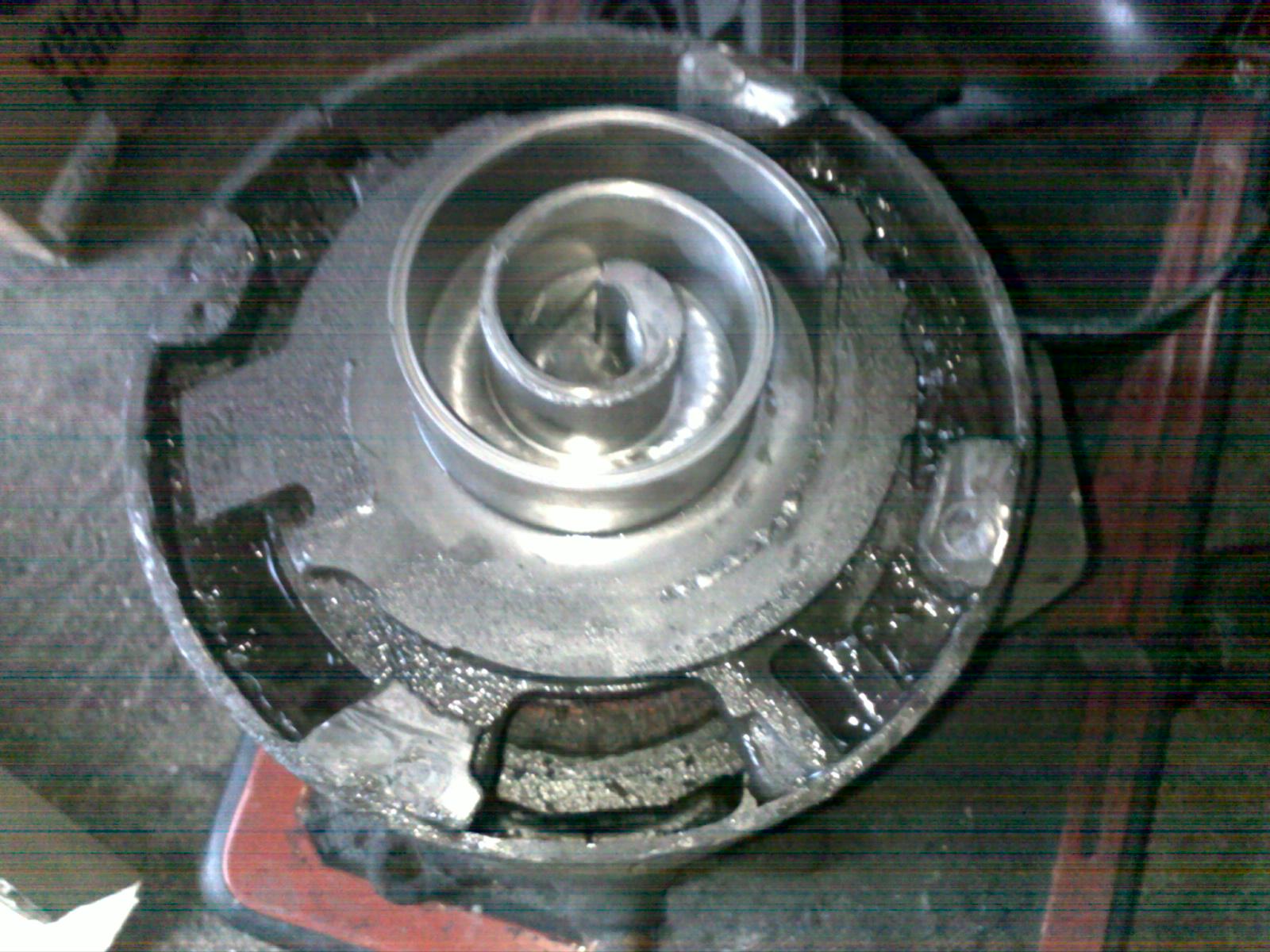

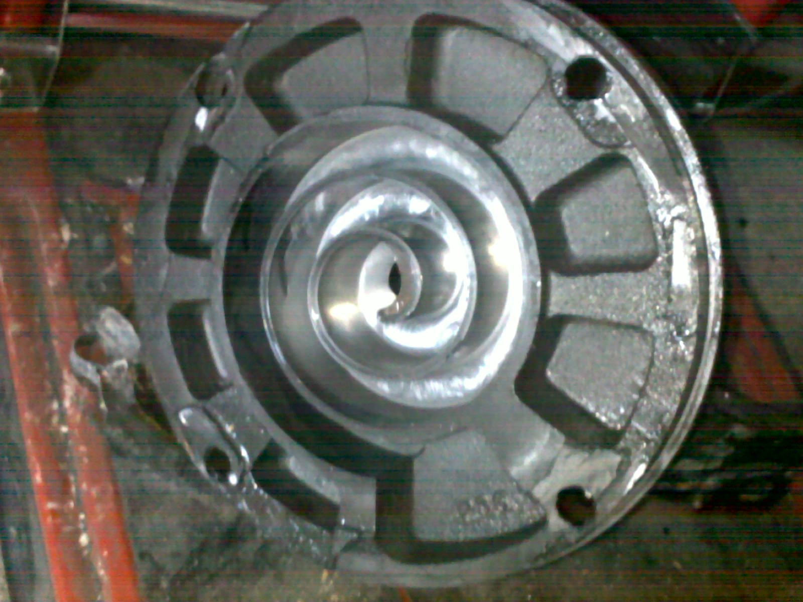

alors pour clore le sujet, j'ai ouvert le cp!!
en effet c'est du costaud daikin!!! :=! plus de 2h de disqueuse!! ;-)

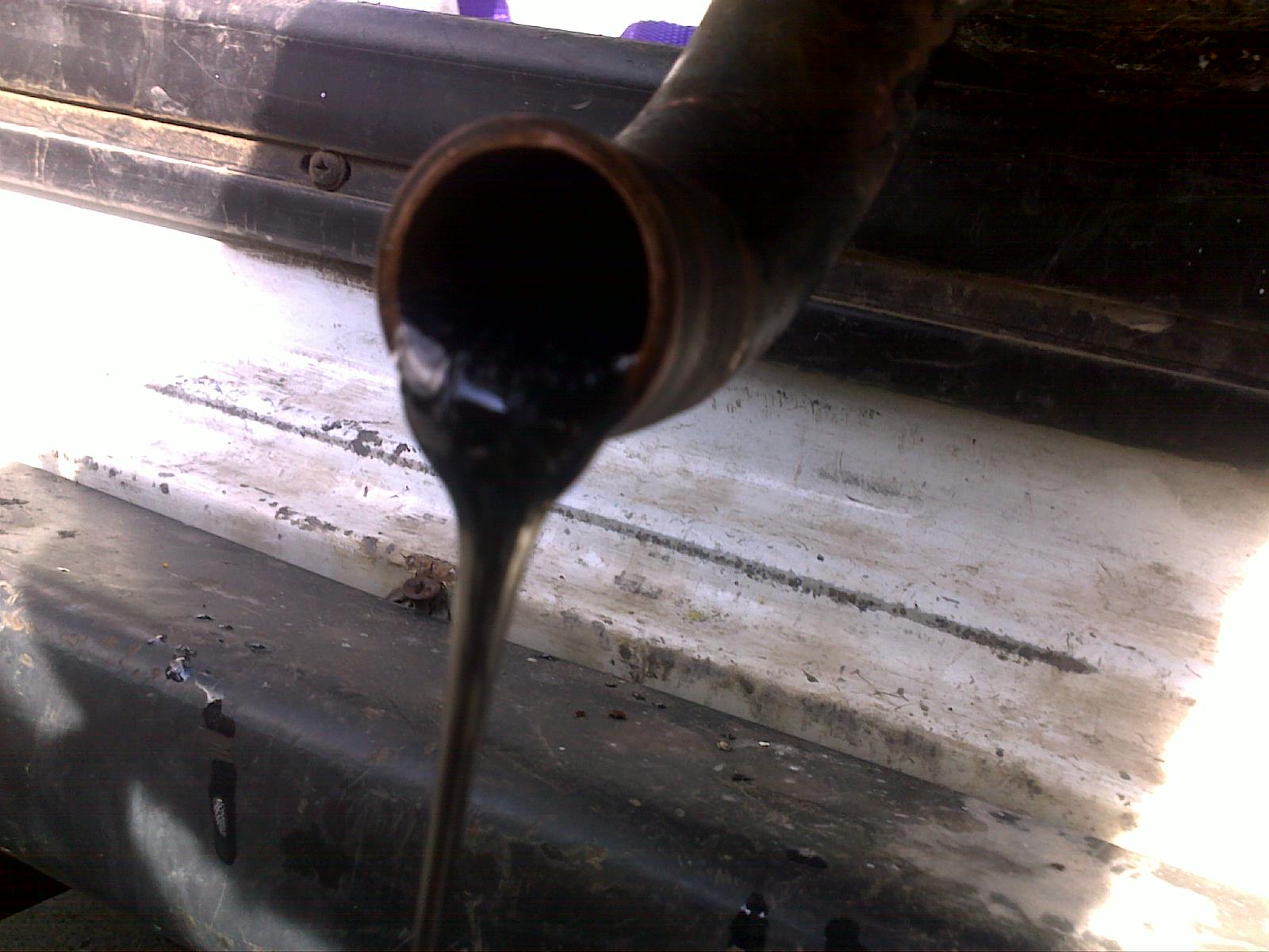

sur les photos 1 et 2 vous verrez l'huile que j'ai sorti du cp! c'est pas jojo!

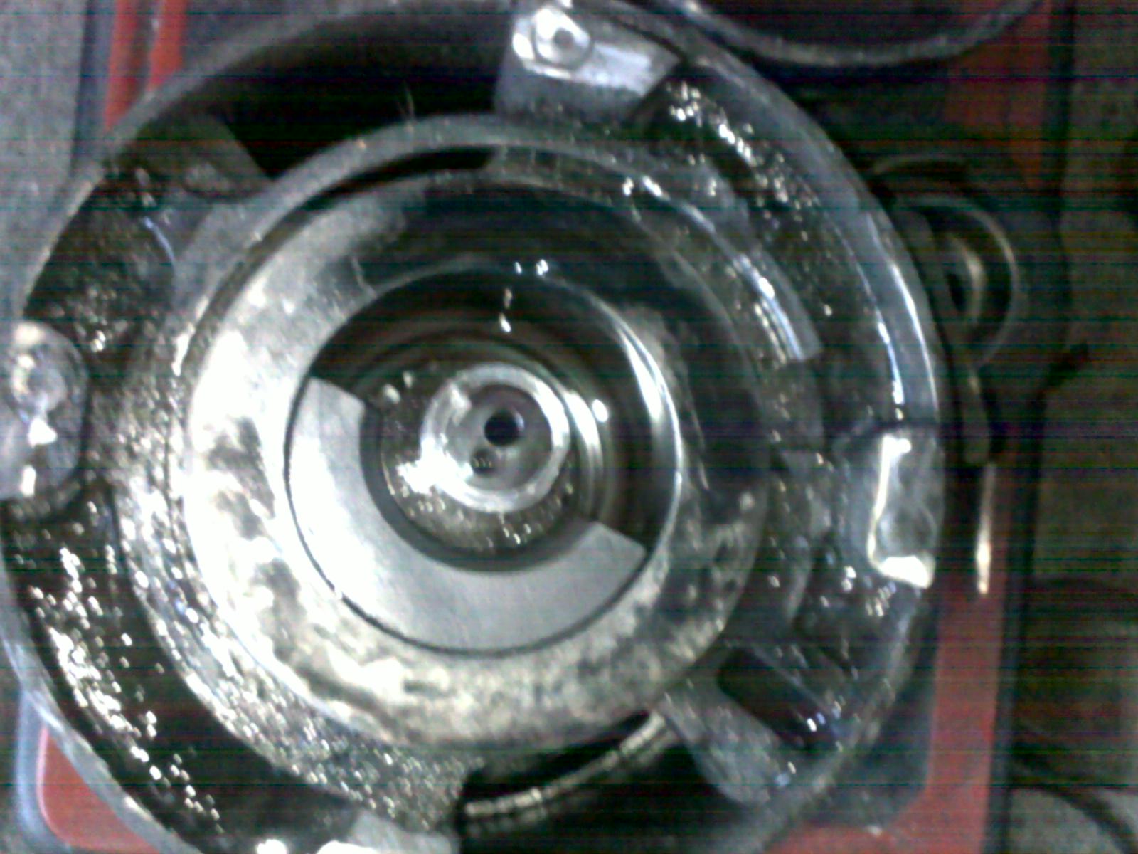

en 3 vue générale du rotor. il y a une bague en dessous (surement pour l'étanchéité entre l'étage bp et le hp) qui a cassé, et qui a cassé une partie de la spire!

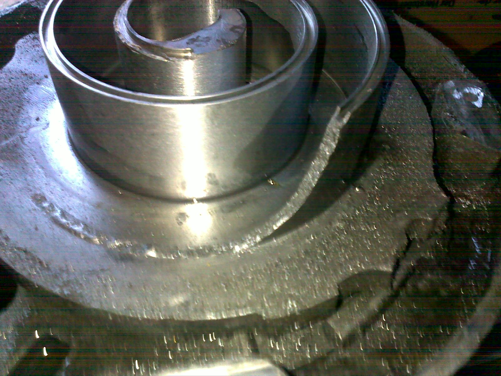

en 4 vue du rotor de plus prés: on voit, en bas à droite, un bout de la bague dont je vous parle.
et on voit bien la spire cassé à l'entrée du fluide.

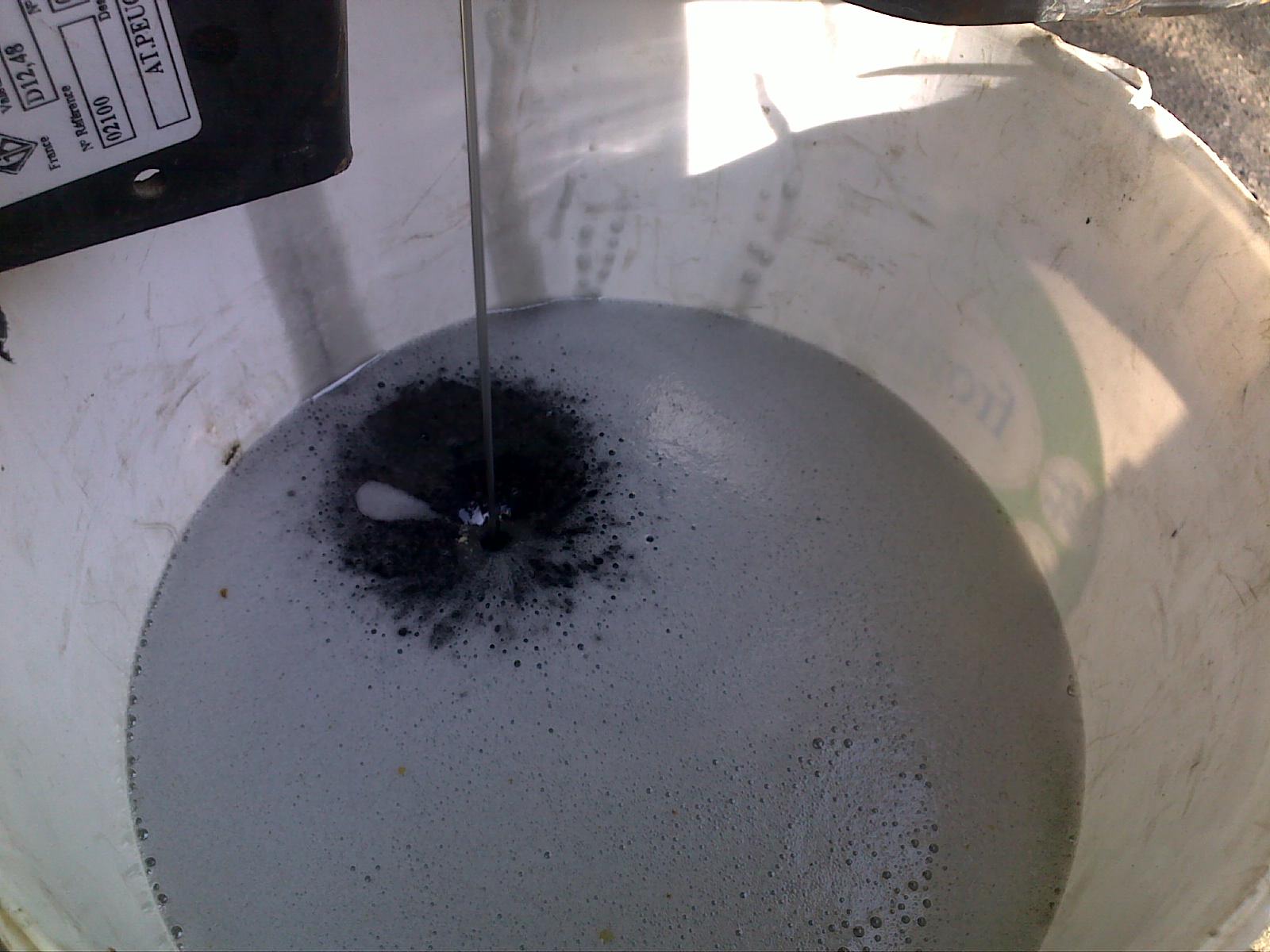

en 5 le stator.

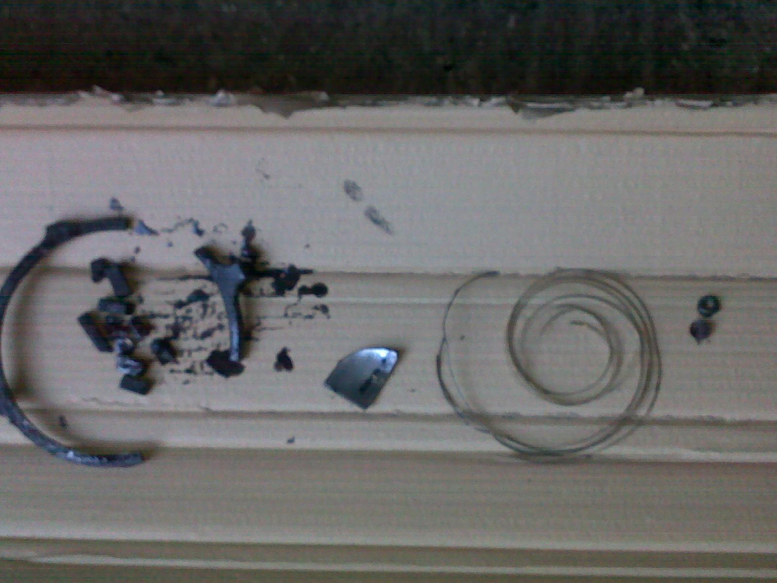

en 6 le dessous du rotor.
et en 7, toutes les pièces cassées que j'ai pu sortir!! à gauche la bague, au milieu le morceau de la spire du rotor cassé, et à droite le joint (je suppose) de la spire du rotor.
voilà, je pense que ma responsabilité n'est pas a mettre en cause! ;-) :-D

superbes :=! :=! :=! les photos!
j'avais jamais vu en vrai une spire scroll.
Bien joué pour la casse! au moins le client verra le resultat!
Bonsoir. Là c'est super, on vois un résultat.
ben j'aime bien savoir le pourquoi du comment!!!
