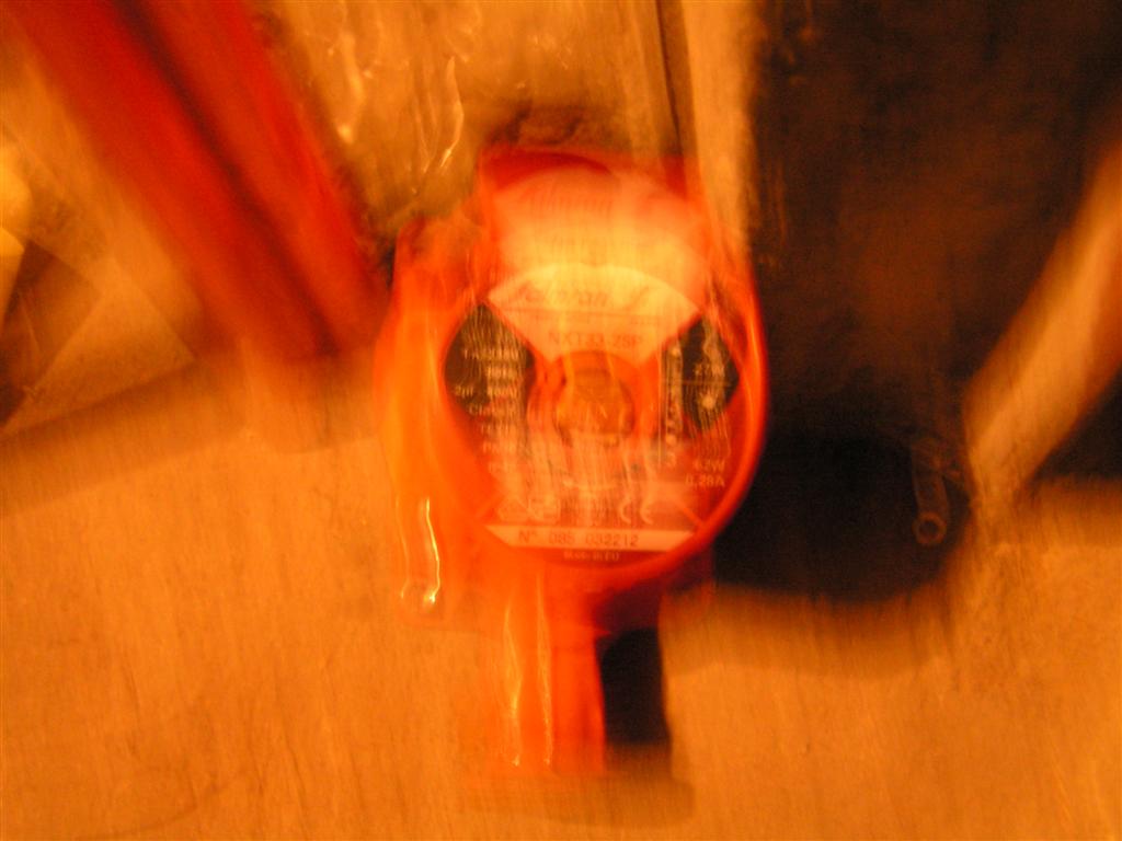

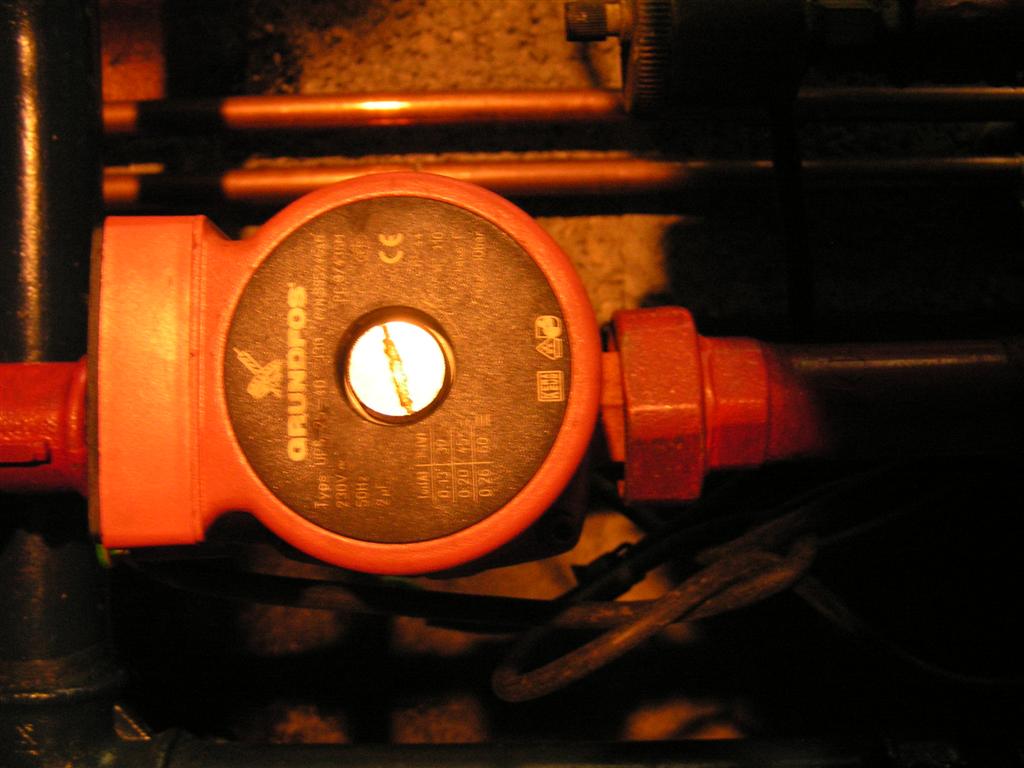

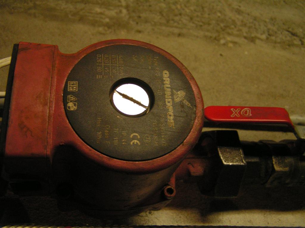

J'avais alterné pour les essais 4 circulateurs dufferents qui avaient été préalablement demontés testés et nettoyés (et evidemment réglé sur 3). Sauf à imaginer par extraordinaire que les 4 pompes auraient la même panne de debiter insuffisamment, quelque chose patine dans la choucroute!
Je conclus que la seule chose qui fonctionne est le montage en direct(sans ballon tampon) du circuit de chauffage en fonctionnement avec la pompe secondaire associée en série à la pompe de circulation de chauffage.
Les plans Viessmann ne specifie pas un deuxième circulateur associé à la pompe primaire pour un montage en direct du circuit de chauffage !!!

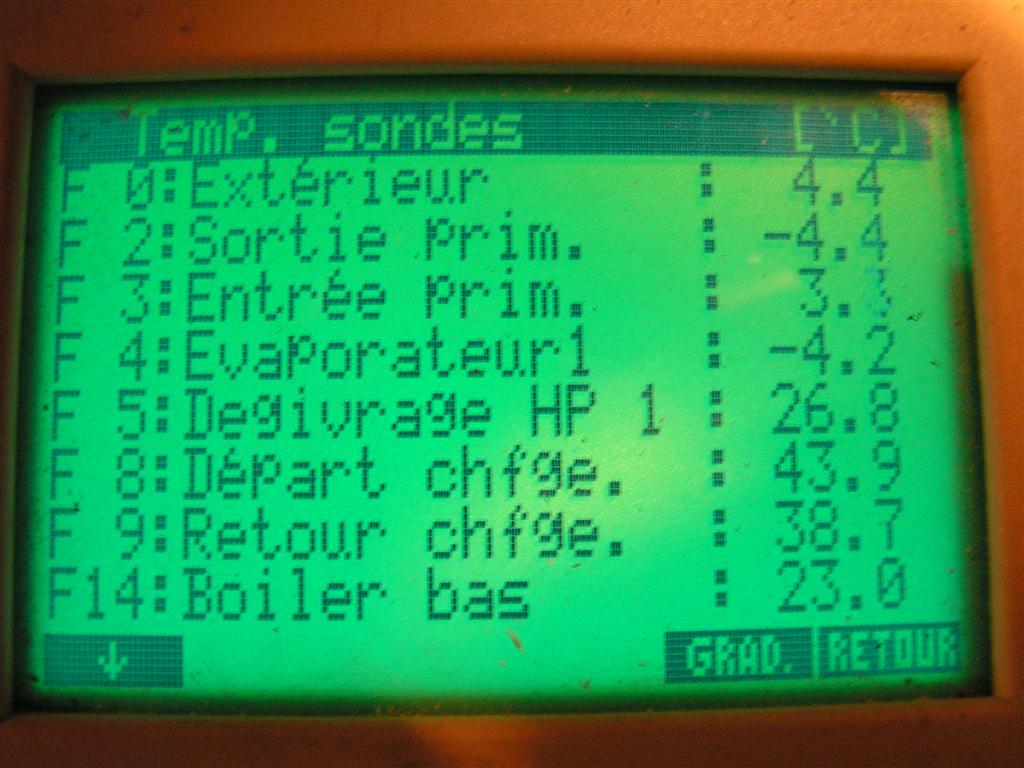

Sinon la pac régule à environ 45°; la temperature dans la maison est de 16° (quel bonheur par rapport aux 9° de ces derniers jours 8-)
Comment regler la régulation pour augmenter la temperature à 55°?
