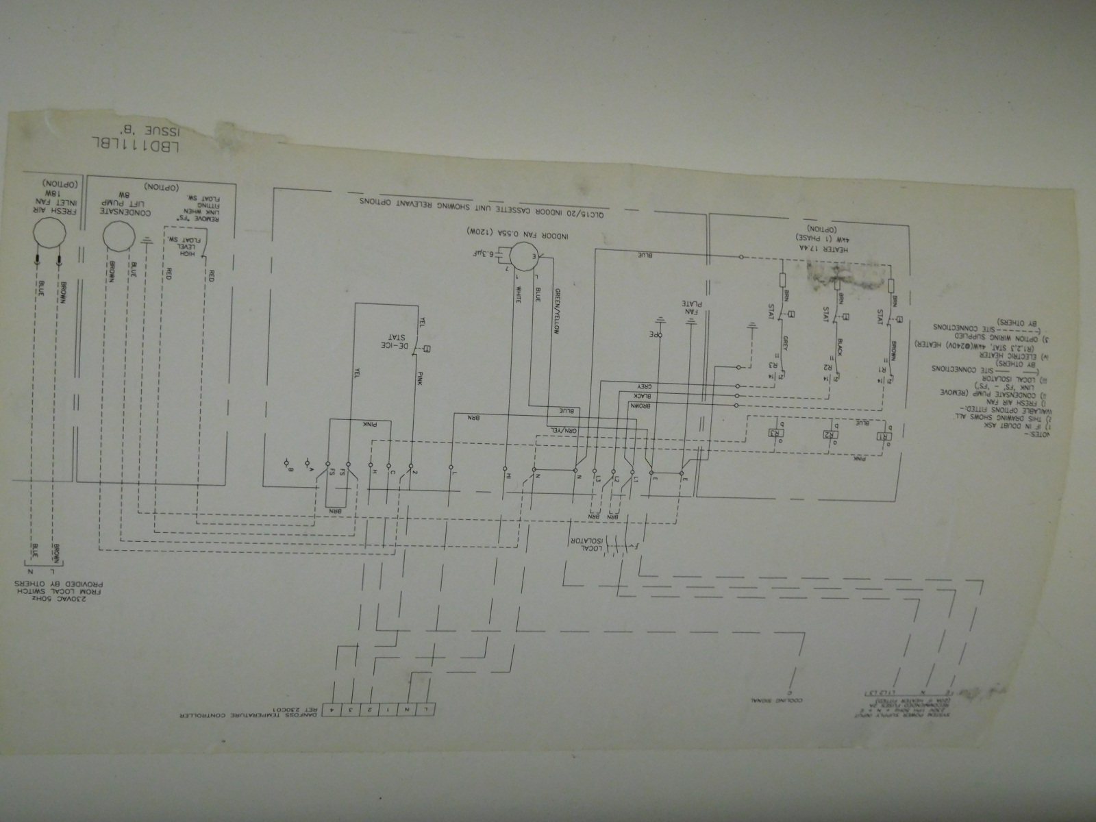

Bonjour clim LTB modèle une 36 Q 6 la question sur ce modèle est-ce que la pompe de condensats est-elle intégrée?

je crois que ces une option la pompe ces une installation neuf (6 mois) ces une boite autre boite qui a posé la clim

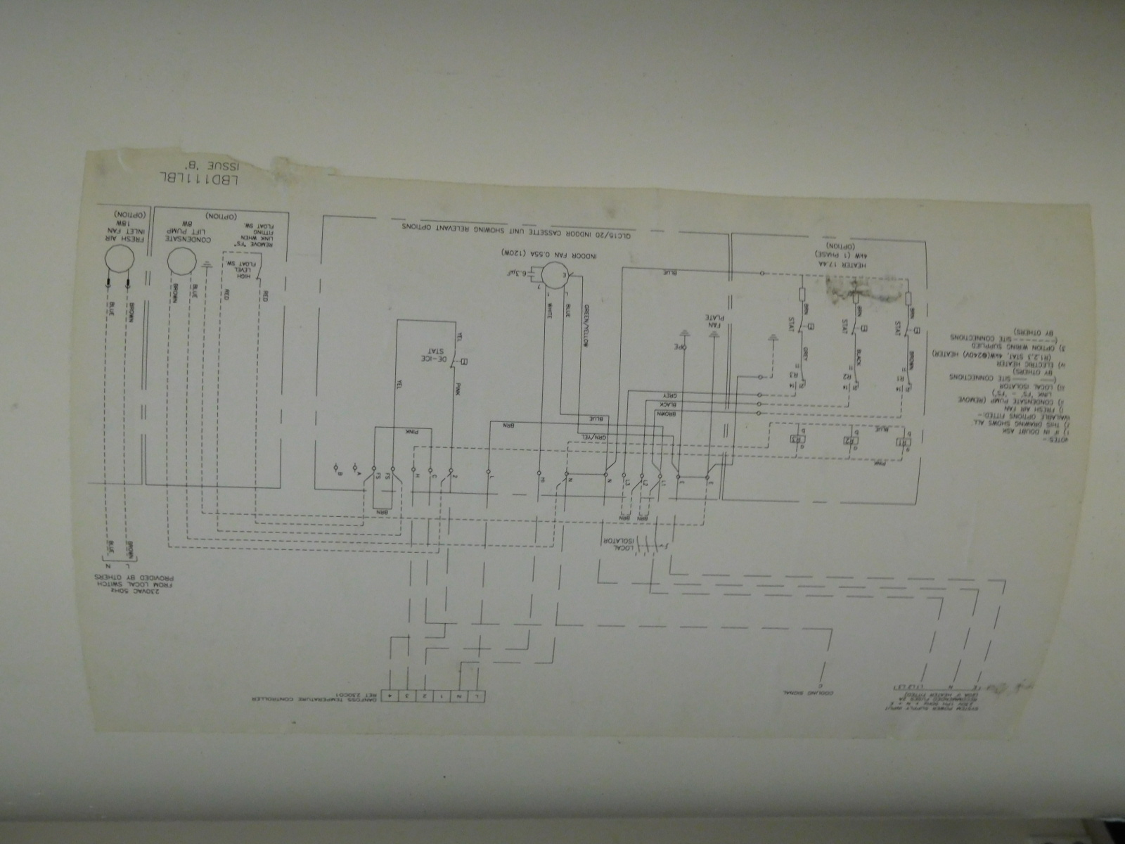

j ai recuperer une photo du schéma Electrique se matin

D apres ton schema c'est une option.c'est marqué dessus .
