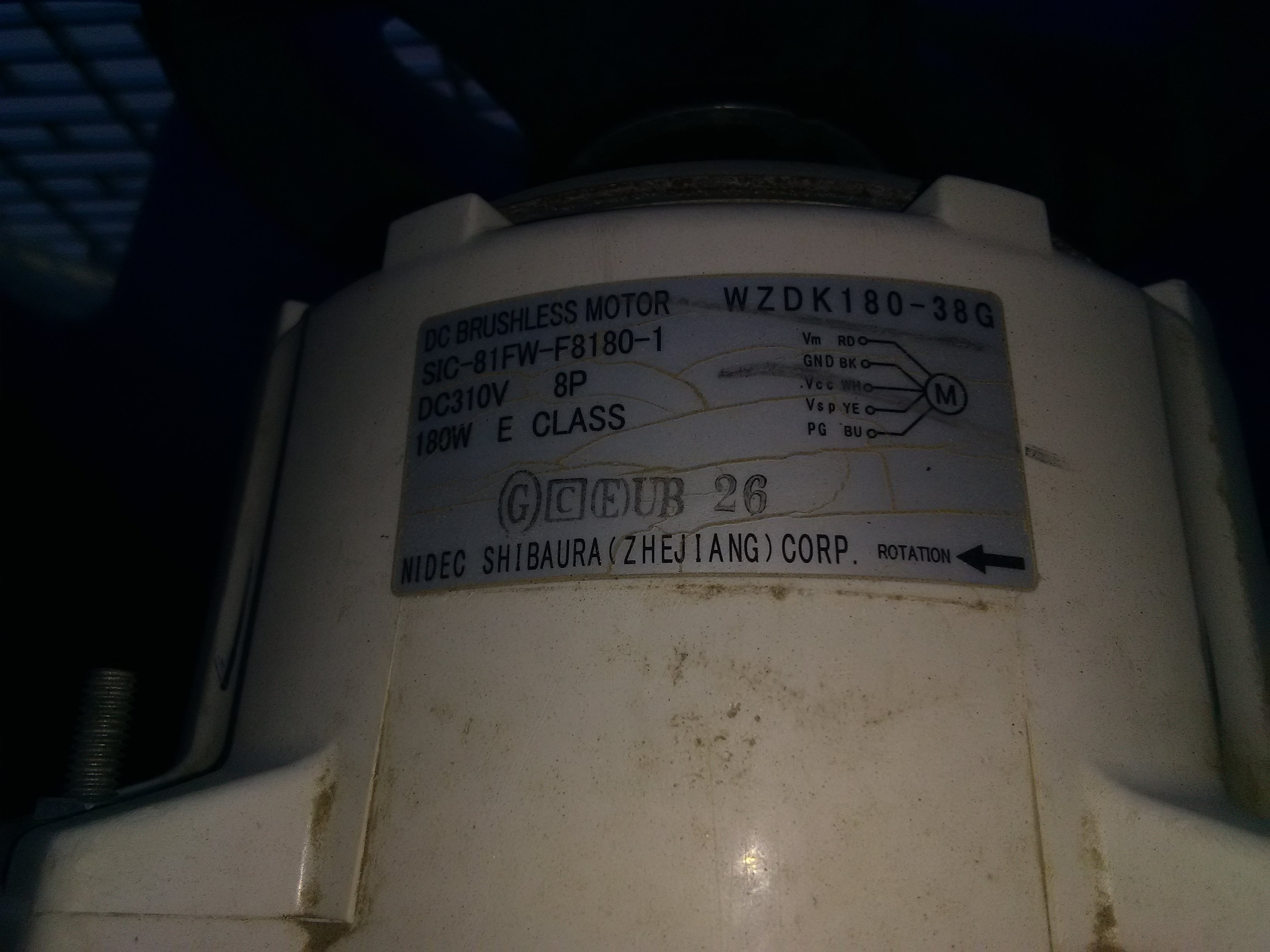

2. bah si jamais vous savez ou je peux trouver un Moteur Nidec Shibaura Réf: SIC-81FW-F8180-1
DC 310V
8P
180W

pas de shéma malheureusement, mais j'ai la photo du moteur

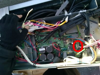

et de la carte électronique, avec (entouré en rouge) à droite de l'image la broche du ventilo
et pour expliquer la panne au départ, il y a un mois environ (ça traîne) défaut F5 = causes probables: Ventilo HS ou carte UE
J'ai détecté un enroulement coupé sur le moteur ventilo, mais je ne sais pas si la carte est elle aussi en défaut.

Tu ne peux pas mesurer les enroulements sur ce type de ventilateur.
Tu as une seconde carte électronique dans le moteur.
Il faudrait mesurer les tensions en sortie de carte, pour savoir si cela correspond au standard.
300vcc
15vcc
2-4 vcc

c un moteur bldc tu a une alime 300v dc, u e 15v, une commande 0,6 vdc de vitesse et parfois un retour tachymetre
tu peux le trouver a cette adresse
vois avec daikin tu peut avoir une correspondance de fonctionnement
https://www.go-part.de/Ventilatormotor-Wzdk180-38g-310V-Dc-180w
