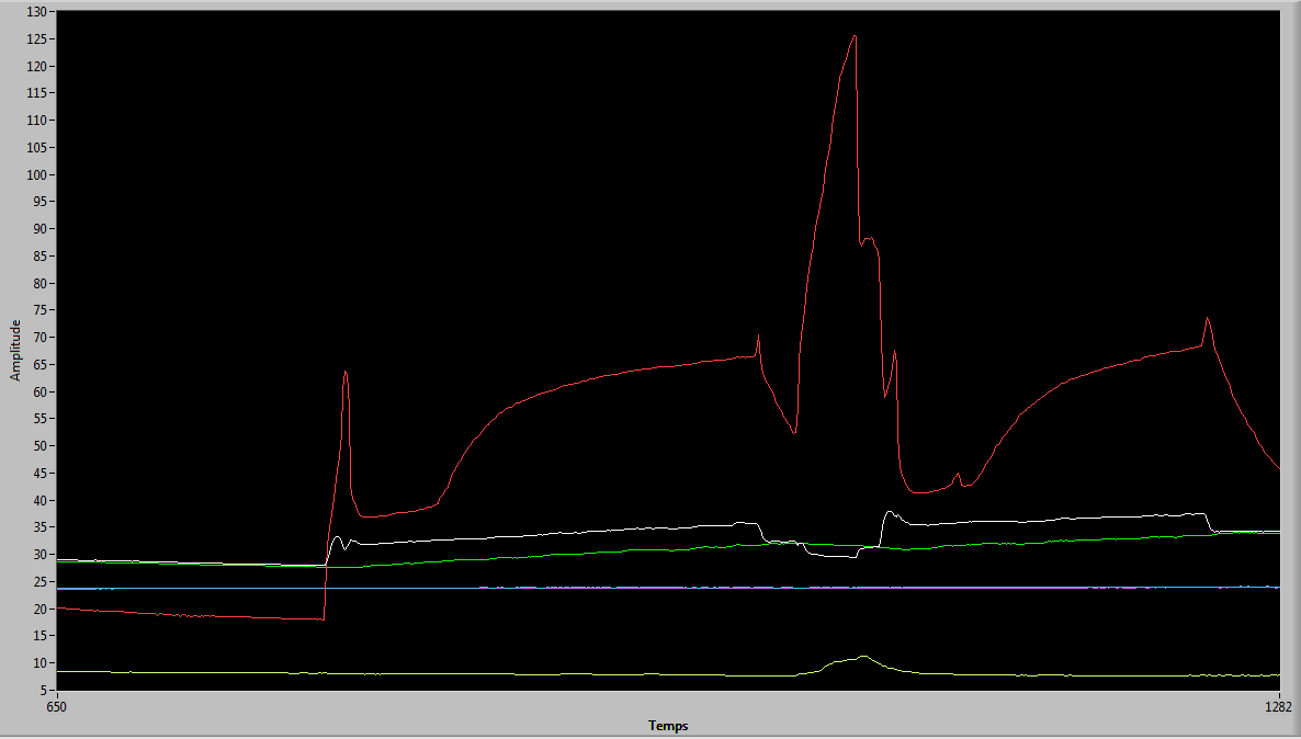

Après une mise en sécurité d5.3 pendant la nuit, j'ai branché des sondes de température sur un module Arduino wifi.
J'ai réussi à voir que la mise en d5.3 ne se produit que pendant les phases de dégivrage. En effet, la température de refoulement monte à plus de 130.
On le voit très bien sur les courbes : https://zupimages.net/viewer.php?id=20/45/8e2r.png
Le 1er pic sur la courbe rouge , correspond à la mise en route de l'injection. Elle fonctionne, la température de refoulement chute.
Le 2eme pic correspond à la l'alimentation de la V4V et à l'inversion de cycle, la température de refoulement monte en flèche.
Je ne comprend pas pourquoi lors de la phase de dégivrage la température monte si haut ?
