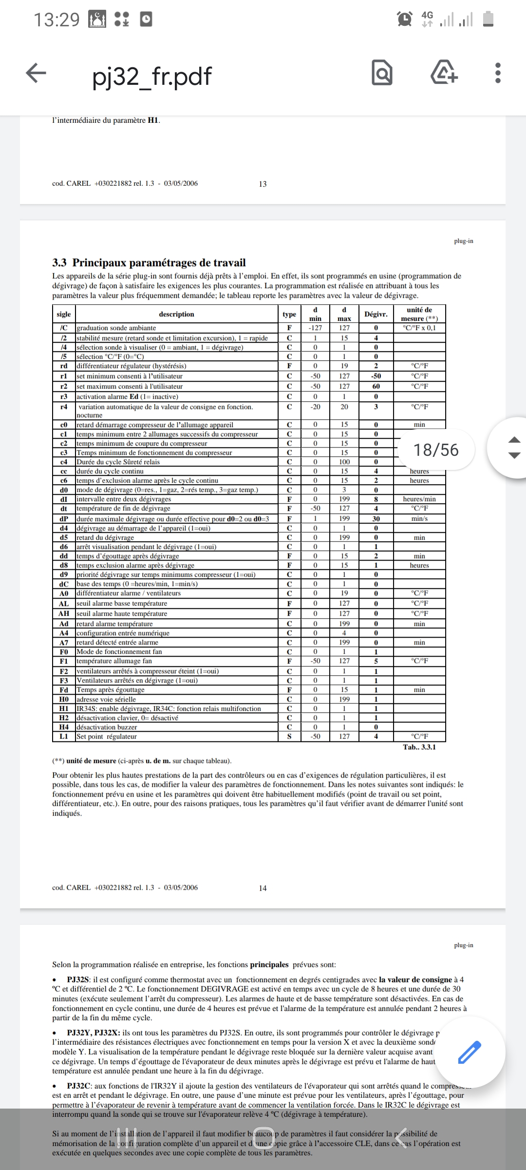

Voici les paramètres.
Bon je n'ai pas assez de réseau pour l'envoyer.
Donne moi en MP ton adresse mail.

Re essaie
Tu dois agir sur DI /DT/DP/D5/DD .

Attention de ne pas emmené pierra sur une fausse piste.
Ici, on parle PJ32W et non d 'une version C ou autre.
La version W n' a pas de fonction dégivrage, seulement deux sorties 8A, deux entrées sondes et une entréeDI. Le dégivrage est géré par autre chose : horloge, programmateur à came, autre thermostat, pressostat...
Il faut lire attentivement le schéma élec, la réponse est dessus.
