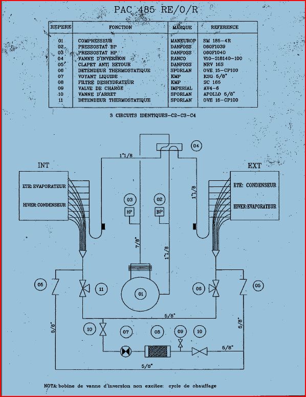

je suis intervenu aujourd'hui sur une pac ETT avec 4 circuits comprenant chacun 1 compresseur . Il y a 3 circuits air/air 2 au R407C et 1 R22 et 1 circuit air eau au R407C a mon arrivée j'avais 2 circuits en défaut hp les 2 circuits air/air au r407c. Ces 2 circuits viennent d’être rétrofité voici les relevés que j'ai fait.
PREMIER CIRCUIT EN DÉFAUT
TEMPÉRATURE EXTÉRIEUR 12.4°
TEMPÉRATURE AMBIANTE DANS LA PAC 21.4°
HP 25.70 B 58° CONDENSEUR PROPRE
BP 4.15 B 3°
TEMP SORTIE COND 54°
SOUS REFROIDISSEMENT 4° DONC MANQUE DE CHARGE
TEMPÉRATURE SORTIE EVAPO 8.3°
SURCHAUFFE 5.3°
I ABS SUR CHAQUE PHASE 30A/27A/26A
SECOND CIRCUIT EN DÉFAUT
HP 20.20 B 48° CONDENSEUR PROPRE COMME SUR LE PREMIER CIRCUIT VU QUE C'EST LE MÊME
BP 3.35 B 0°
TEMP SORTIE COND 45.2°
SOUS REFROIDISSEMENT 2.8° DONC MANQUE DE CHARGE
TEMPÉRATURE SORTIE EVAPO 4.6°
SURCHAUFFE 4.6°
I ABS SUR CHAQUE PHASE 26A/24A/27A
Que penser vous de ces pressions HP ?
les pressostats sont des pressostats a capsule électronique non réglable je prévois de les remplacer par des pressostats
réglables .
J'ai mis hors de cause les incondensables.

steph87 steph87icon_post
@Lukycold
J'ai mis hors de cause les vannes d'inversion car le défaut hp se produit lorsque la température extérieure augmente la pac peu tourner 4 heures sans défaut. Les huiles ont étaient remplacer lors du retofit car les 2 compresseurs scrolls étaient hs donc remplacement des 2 compresseurs.
@Motiok
J'ai pris mes pressions sur les 2 vannes de service de chaque compresseur j'ai effectivement des schraders pour prendre les pressions sur le ligne liquide mais... :# je pensé que la pression du palier de condensation était la même en tout point du circuit et que juste la température varier :#
@adelclimatisation
J'ai effectivement des ventilateurs de soufflage a courroies et je suis en mode chaud (hiver) les courroies sont correctement tendues il faut que je regarde plus en profondeur de mon condenseur. En ce qui concerne V4V,clapet anti-retour,vanne de service,vem...etc je ne pense pas et peu être a tord avoir un problème a ce niveau car j'ai les même soucis sur les 2 circuits.
