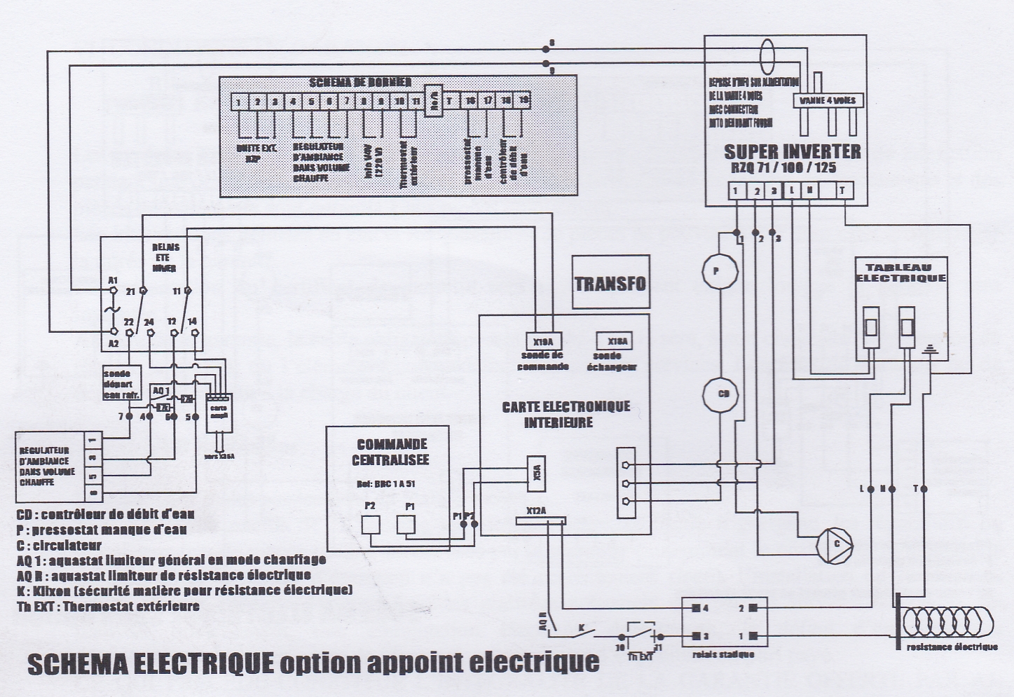

J'ai un problème avec une pac ajtech pack d140 (groupe daikin RZQ140B8W1B )
Elle chauffe sans s'arrêter.
situation : Température EXT = 19° et intérieure = 20°, PAC à l'arrêt
l'aide au diagnostique me donne comme valeur des sondes :
00 (sonde de la télécommande) = 20°
01 (sonde de régulation, ambiance l'hiver, eau l'été ) = 4°
Il y a un relais 4RT pour la permutation ETE/HIVER qui en mode chauffage n'est pas excité et renvoie l'info de la sonde eau.
1> si je suis bien la notice, en chauffage, ma régul travaille avec la sonde d'ambiance donc mon relais devrait être excité non ?
2> ma sonde d'eau à 4° ... il y a un problème la non ?
Si quelqu'un connait un peu cette régul... merci !! ;-)

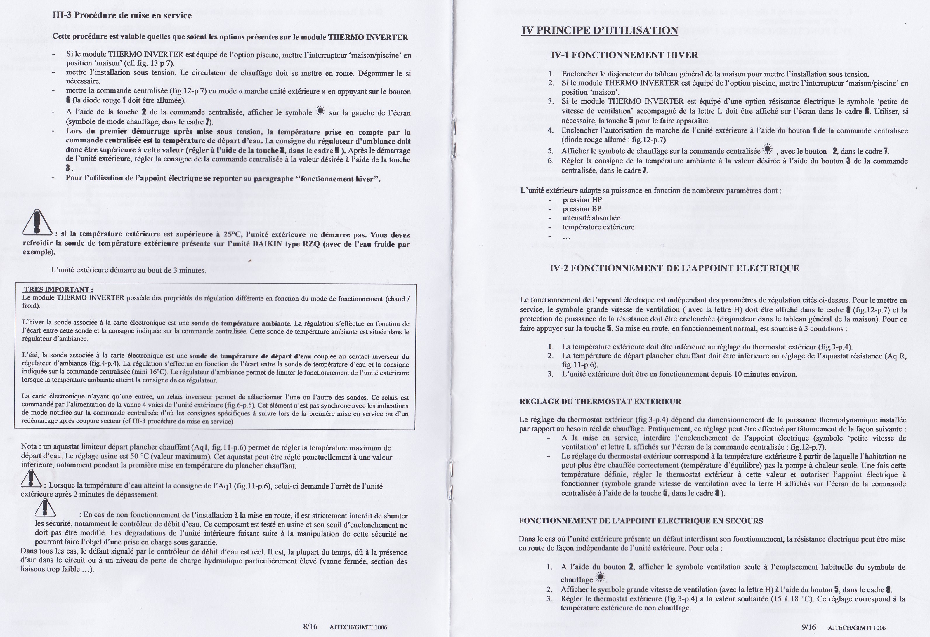

Moi ce qui me chagrine c'est que l'info de régul en mode chauffage doit etre la sonde d'ambiance or le relais "ete/hiver" etant non excité c'est la sonde "depart eau" qui est actuellement en sortie du relais.
Ce relais est alimenté par la V4V, peut etre qu'il y a eu un bug a ce niveau... d'ailleurs la notice en parle.
(paragraphe "tres important" encadré)
Sur le terrain, tu fais comment pour avoir l'impédance voulue ? une résistance variable ? ou un jeu fourni de résistances ?

adelclimatisation, les fichiers joints sont des extraits de la notice : le schéma elec et le fonctionnement de la régulation. Chez moi ils s'affichent convenablement.
La notice (et la hotline ajtech) m'avait précisé que en chauffage la pac regulait sur la sonde d'ambiance et en rafraichissement ou dégivrage sur la sonde d'eau.
Or actuellement la pac en mode chauffage, recoit l'info de la sonde d'eau via le relais 4RT qui n'est pas excité.
