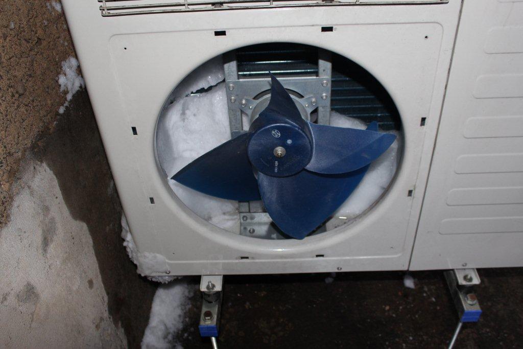

Bonjour,!javascript!: emoticon('help');
J'ai un client en panne avec une PAC Apsillonne Nassau !javascript!: emoticon(':-|');
Gros problème de givrage, il a cassé un ventilateur et le 2 ème ne vas pas tarder a subir le même sort .
Etant donné que la marque n'existe plus ,je cherche quelqu'un qui aurait des docs techniques sur cette machine.
Il s'agit d'un groupe extérieur de technologie VRF 16 KW ,
Si vous avez des infos sur le constructeur et la possibilités de trouver des pièces ,je suis preneur;
Je ne veux pas passer 1 demi journée a rechercher une panne et ne pas pouvoir facturer parce que il n'y a plus de pièces dispo.
Merci a tous

himola himolaicon_post
Ci joint une photo que m'a envoyé le client,
Unité extérieur technologie VRV avec détendeur dans l'unité intérieur
Compresseur TOR alimenté par un contacteur basique
je n'ai aucune info technique sur cette marque (première fois que j'en rencontre une)
APSILONNE (compresseur Copeland) unité intérieur NASSAU comprenant le détendeur,l'échangeur FF/eau et la carte électronique.

ca me parle pas :#
du tor sans détendeur dehors ... avec ce type d'emboutissage...a mon avis c'est pas une grande marque !
t'as une photo du groupe complet et de la régule extérieur? ou juste savoir le câblage , y'a des chances qu'il y ai quedal dans le groupe extérieur que l'ui pilote tout. donc tu aurait 7-8 fils qui vont de l'ui a l'ue
un pb de dégivrage comme ca , c'est juste la sonde de batterie qui merde , ou qui sort de son doigt de gant , rien d'inquietant , met y aussi un fils chauffant en fond de bac pour évacuer les écoulements.
Bonjour;
Merci pour ta réponse,
je pense également a la sonde batterie, mais sans valeur pour pouvoir vérifier, difficile d'être sur.
En plus ,une pale du ventilateur est HS ce qui fait vibrer énormément le groupe.
Je ne veux mettre mes doigts dans l'installation que si je peux arriver a 1 résultat ;donc info technique sur la machine .

madiba madibaicon_post
Bonsoir
quel est le dégagement autour de ta machine ?
quand je vois par rapport à ta photo que la clim touche presque le mur à gauche il y a déjà un problème de positionnement de la clim. Ce qui n'arrange rien si une sonde est décalée
