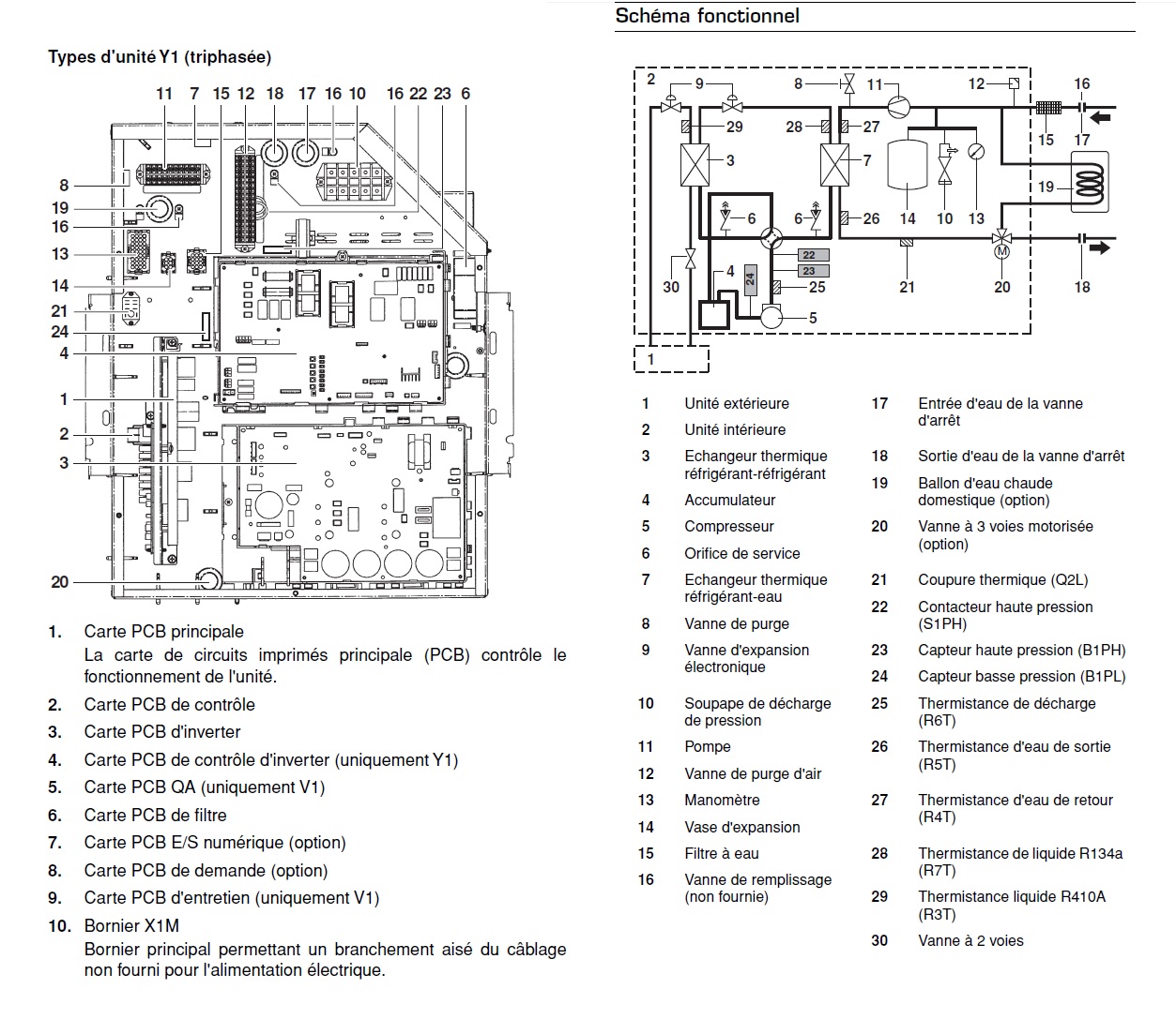

tu dit que la pression lu est superieure a la pression reelle , pourquoi remplacer l'echangeur ???
as tu un transducteur , c'est certainement lui qui te fou le boxon non ?
pourrai tu joindre le schema fluidique de la becanne .
acman acmanicon_post
bonjour, oui jais remplacer l'echhangeur car la préssion ne corespond pas a la température que j'avais (28°C)je devais avoir un truc genre 6.2 bar au lieu de 9 bar( je me suis dit que le R410A et passer du coté R134 comme sa préssion a la mémé température es presque le double)
