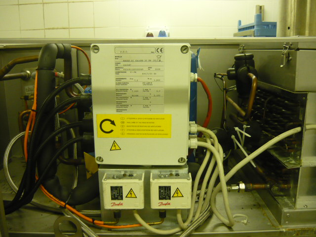

je souhaiterais savoir comment faire la mise au point de ma pompe à chaleur de 20KW apres colmatage de la fuite en effet les condenseur à eau je ne connais pas bien
icon_pieces jointes Pièces jointes 7
ikoko ikokoicon_post

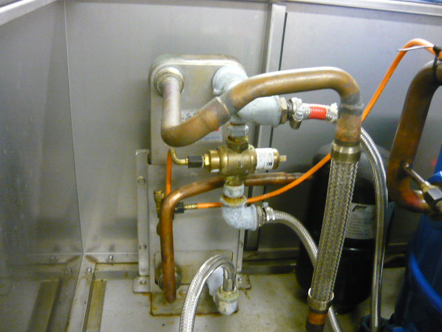

je souhaiterais aussi savoir le role de cette vanne en laiton pilotée par la HP en sortie eau chaude du condenseur à plaque
merci d avance
Ou va le flexible qui sort de cette vanne ?
Peut être qu'une fois arrivé en t° cette vanne s'ouvre et va "alimenter" un autre circuit :#
Mais bon c'est toi qui est devant la machine et c'est toi qui doit nous en dire un maximum: schéma, circuit frigo, circuit électrique et plus si affinité ;-)

Concernant ta vanne je dirais qu'elle a pour fonction d'inverser ton circuit d'eau ( plaques) vers un autre circuit. À toi de voir où il vas :-D

Citation : ikoko rôle de cette vanne en laiton pilotée par la HP en sortie eau chaude du condenseur à plaques
je ne suis pas un spécialiste de ces machines mais c'est une vanne pressostatique qui régule le débit en fonction de la HP pour maintenir une température d'eau chaude mini et constante puisque tu récupères les calories dégagées par le lave-vaisselle
freeze
Salut mimi
J'ai eu la même idée que toi mais en regardant de plus près c'est un montage différent.
En bas l'entrée du condenseur
En haut la sortie du condenseur
Et sous cette vanne pressostatique un autre sortie d'eau qui va on ne sait ou
Comme si on déviait la sortie d'eau condensée pour l'envoyer ver un autre circuit

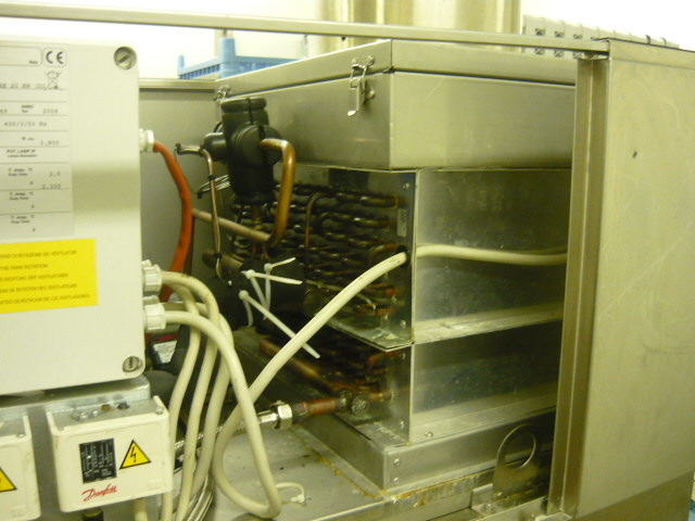

sur les photos, il me semble qu'il y'a un second échangeur sous l'évaporateur qui est relié à l'échangeur à plaque ...
j'imagine que suivant le régime du lave vaiselle on peut soit récupérer directement des calories sur la sortie des vapeurs du lave vaiselle & bypasser l'échangeur à plaque, soit couplé l'échangeur air eau & l'échangeur à plaque pour maximiser la récup.

Je ramene ma fraise , mais çe qui me choque c'est le mélange des métaux , l'électrolyse va être magnifique :=!.
Pour les condenseurs à eau tu va réguler un débit d'eau pour maintenir une HP régulière .
Ta vanne regul clairement ce débit et je pense sàns en etre sur , que l'ouverture de la vanne se fait en fonction de la pressi N qui y rentre via le flexible .
Je sais c'est un peu basique comme réponse mais que veux tu que ça fasse d'autre à part ça car le débit d'eau n'a pas d'autre chemin sur ton echangeur

-en bas en effet nous avons l arrivée d eau froide reseau et en haut en premiere sortie ( avant vanne en laiton ) il s agit de l alimentation du bouilleur du rinçage ( temperature la plus haute de la machine: 90°) via une electrovanne sous le bac de lavage.
-le bouilleur possède ses propres resistances de chauffe en plus.
- Le remplissage de la machine en début de journée s effectue coté bac rinçage via l' arrivée d eau chaude réseau.
-et l autre sortie après la vanne laiton : il s agit de l alimentation d un duo d electrovanne sous le bac de lavage: avec remplissage bac de prelavage et ( ou ) vidange à l egout de cette eau chaude sortant de l echangeur à plaque HP
-concernant l echangeur du bas sous évaporateur : on dirait que l on prechauffe l eau froide du reseau avant de rentrer dans l echangeur à plaque du condenseur ? :#
-en revanche à quel temperature pensez vous que la HP va se situer ?
-comment regler la vanne en laiton ?
en effet Landot n existe plus et mon contact technicien chez eux n existe plus non plus: le dossier machine comporte des plans hydraulique avec des erreurs : j ai donc suivi les tuyaux......... :-(
merci
