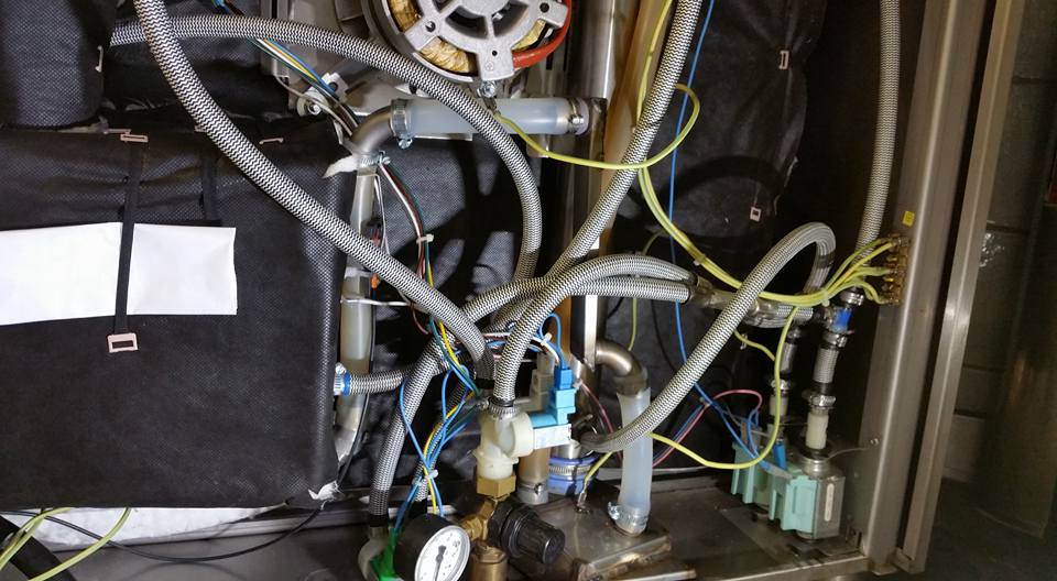

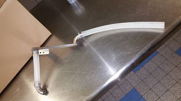

prolo proloicon_post
j'ai reçu la piece mise au point par Bourgeois
je ferai une copie de la notice et deux photos avant / apres
je monte ça demain surement
voila les photos, désolé je n'avais pas compris le systeme pour poster ces photos
