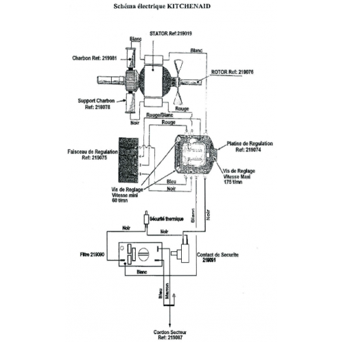

Avec ce variateur de vitesse je comprend rien
Quelqu'un aurai un plan de branchement ? de fonctionnement ?
avec une bonne explication :-?
le 220 arrive bien a l’arrière du batteur sur le variateur, mais pas sur les charbon :#
La petite platine électronique située au dessus sert a quoi ? un triac de démarrage ?

probleme récurent sur tout ces batteurs, fil coupé ( sur la platine) cosse blanche drapeau blanche ou rouge :#
La petite platine fait variée la tension au moteur.
pour les schémas, j'ai pas grand chose a te donner,

merci pierra pour le schéma je voie un peu mieux :=!
oui j'ai cherché sur le net, mais a par le démontage je n'ai pas trouvé le principe de fonctionnement de ce variateur.
