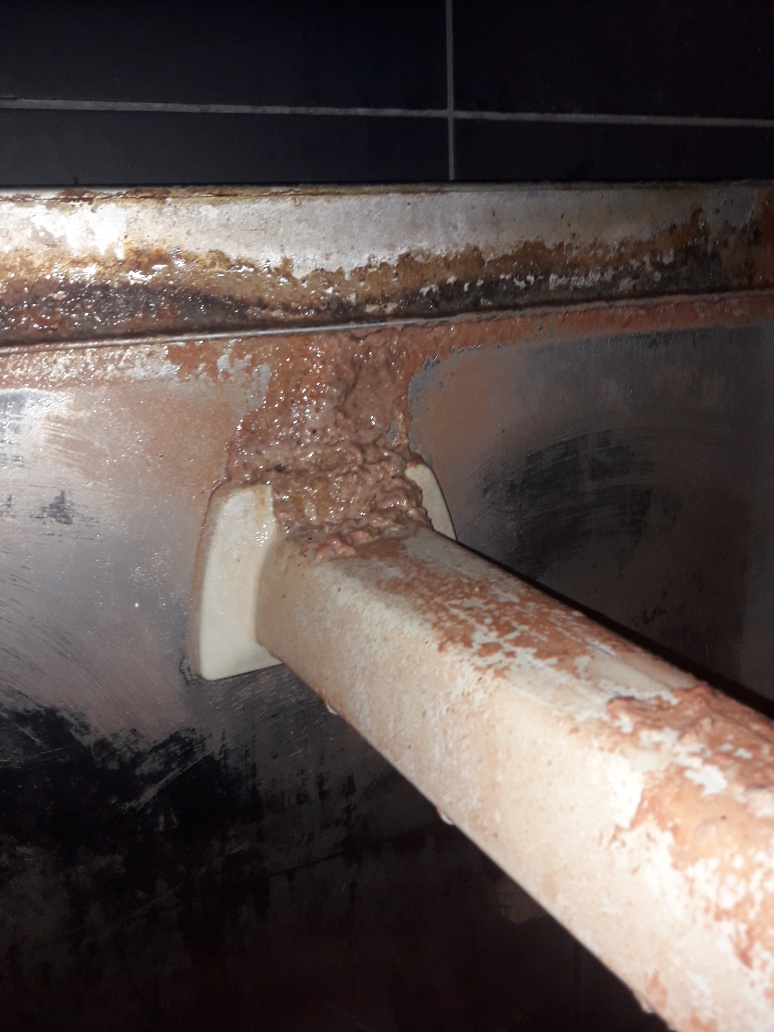

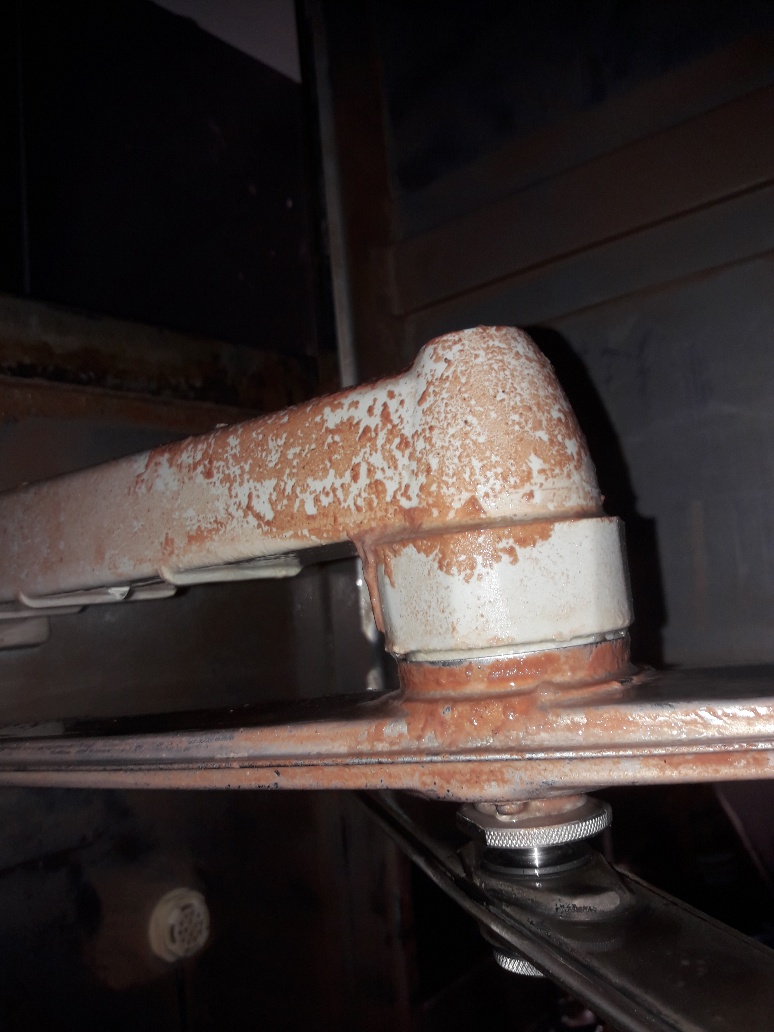

J'ai un problème de "boue" rouge (genre terre argileuse) dans un lave vaisselle a capot.
Je ne pense pas que ce soit du calcaire ou des résidus de produit (lavage ou rinçage).
Les autres clients dans un rayon de 1km non pas ce dépôt
Je vais installer un filtre de 5 micron a l'entrée d'eau,mais pas trop convaincu :#
Quelqu'un a déjà eu ce problème ?
Merci de vos retours
Il n'y en a que dans le lave vaisselle ? pas a d'autres points de puisage ?
Si oui, ça ne provient pas du réseau.
Ce ne serait pas la résine de l'adoucisseur , qui partirait dans le Lave vaisselle ? :#
tu es certain de la bonne utilisation de l'appareil, et des bonnes pratiques sur l’hygiène dans cette établissement?
Le dosage de détergent est correct? , et pas périmée des fois?
pierre pierreicon_post
Merci de vos retour
Xavier : oui, que dans le lave vaisselle et il y a un adoucisseur général.
Pierra : tu penses qu'un dosage excessif de produit :# en principe c'est plutôt blanc (+/- comme le calcaire)
le lave vaisselle est nettoyé souvent et le resto est propre et bien entretenu .
produit périmé : non
une réaction chimique avec les déchets alimentaire ?
se sont des produits adaptés et classique pour lave vaisselle. :#
je penche plus pour un sous dosage de produit ( ou produit peu efficace).
BA43 BA43icon_post
bonsoir à tous
on dirait plus un résidu de salissure qui c'est accumulé dans le lave vaisselle et qui à du mal à étre élliminé comment ils déroche l'eau de la douchette ne serait pas trop chaude à quelle température est l'eau de la cuve il faut 55à 60°C je pense qu'il faut netoyer l'appareil et voir si ça revient si tu est persuadé que ça vient de l'alim démonte la résistence du boiler pour vèrifier l'état de ce dernier bon courage
