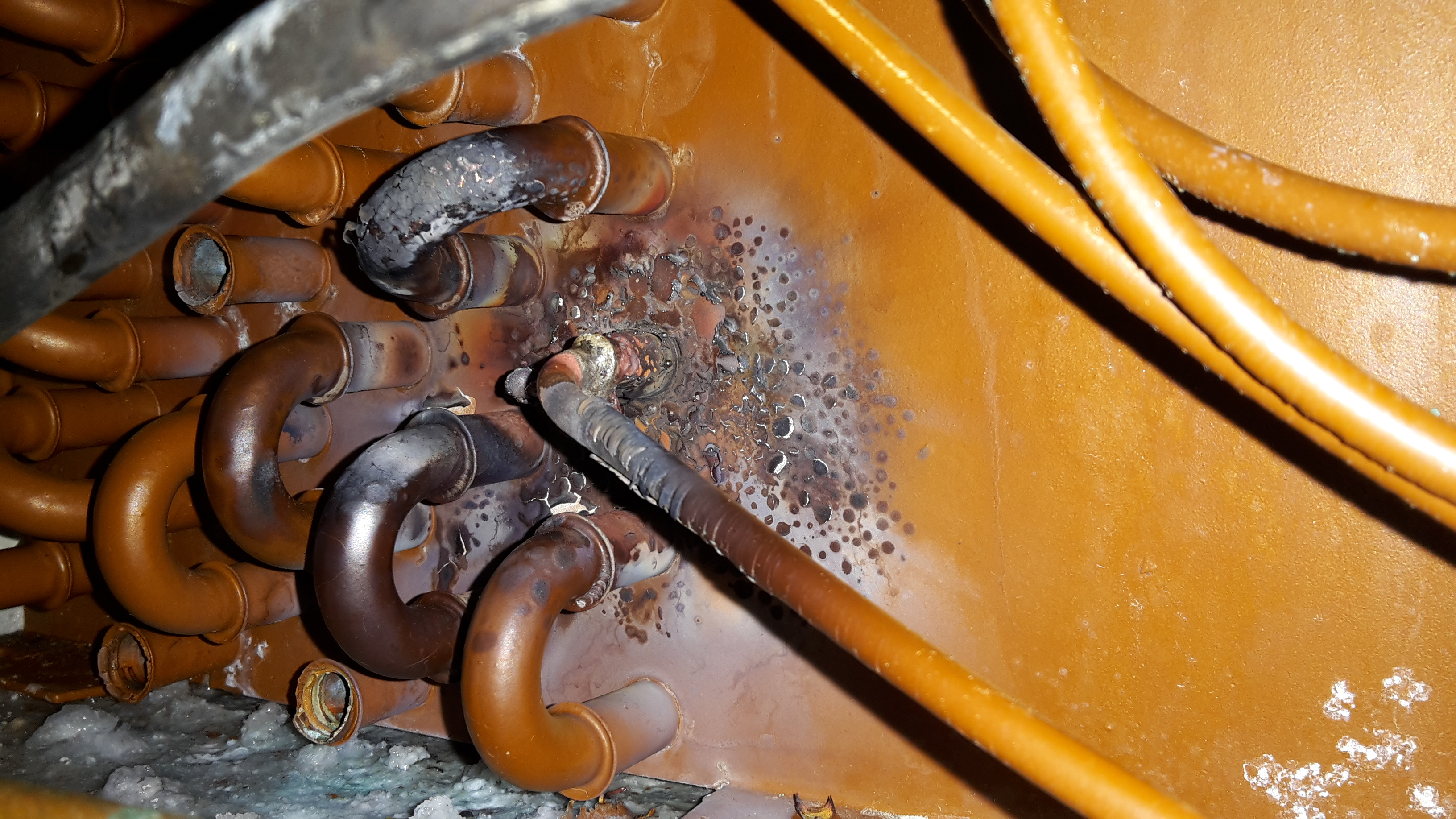

juste pour faire avancer le post .
2 evaporateurs acheter en juillet 2012, installer dans la meme chambre froide .
CF negative -25°c
40kg de fluide perdu
Fuite sur les 2 evaporateurs a 15 jours d'intervalle chacune et a des endroits similaires. :gun:
Crosse fuyante au niveau de la brasure . fuite que l'on entend a l'oreille .
je suis un peu perplexe du dialogue de sourd des constructeurs .
A+ Christ59
booster boostericon_post
J'en remet une couche aussi
Evapo PROFROID avec traitement de surface soit disant dans une chambre froide stockage charcuterie.
2 ans et des poussières, une fuite au niveau de la tole de garde, 20 kg de R404A
PROFROID me dit c'est normal, ambiance corrosive. Ils ont certainement raison.....
Jamais eu de cas similaire avec KUBA ou GUNTNER pour nos installations
Mais bon, quand ont les écoute chez PROFROID, c'est les meilleures. C'est pour ça que tout le monde les appelle PROFUITE.
Allez, vive les attestations de capacité!!
Le soucis c'est pas les matériaux ,,mais les procédés de fabrication .
J'ai jamais eû sur du Profroid une fuite en plein milieu d'evap sur un evapo de moins de 5ans l,toujours sur les crosses poreuses(probleme de fabrication ) ou brasures ( probleme de contrôle qualité donc de fabrication ) ou tube sur plaque de garde ( probleme de sertissage ou d'emboitement comme vous voulez, donc de fabrication ), ou équerre de maintien de tube sur plafonnier ( donc toujours un soucis de qualité ).
Les mêmes marques citées par Booster pas de probleme .
