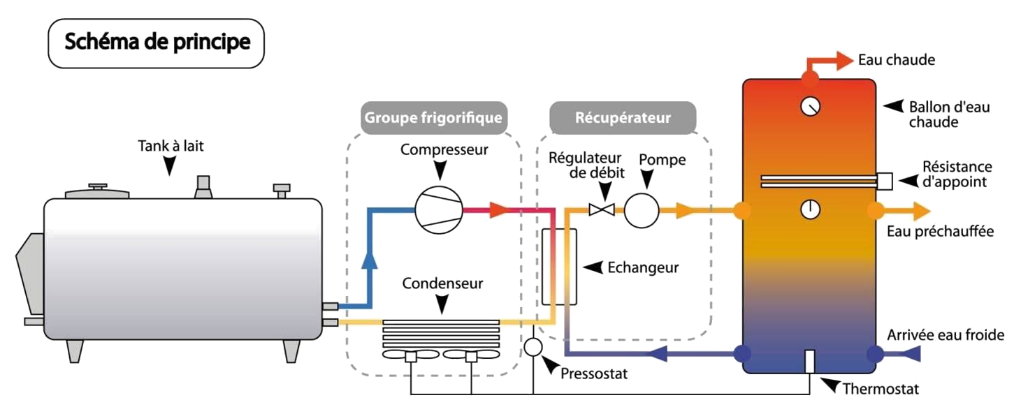

c'est pour chauffer de l'eau
un truc dans ce genre.
mais je ne sais pas calculer tout ca ! :-(
j'était pressé d'aller bosser a l'époque :-)

Pierre demande à la GFF qui sont partenaire avec ECOLACTIS fabriquant des modules BOOSTHERM ils pourront te faire l'étude je pense.
pierre pierreicon_post
Bonjour shunt
je suis allé sur le site BOOSTHEM c'est exactement ce qu'il me faut.
merci pour l'info.
