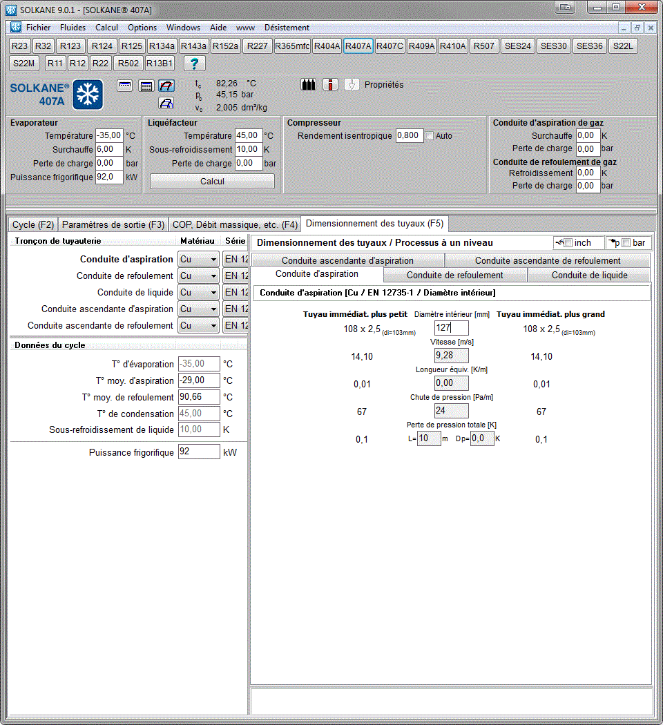

Je travaille toujours sur mon TFE et j'aimerais dimensionner mes tuyauterie. Hors je ne suis pas convaincu de ma sélection.
Par exemple pour dimensionner mon collecteur BP aprés ma bouteille liquide. Solkane me préconiserai 127 mm soit 5" 1/8
Ça me semble trop ou est-ce moi qui utilise mal le logiciel ?
Merci à vous
D'un autre côté, avec une T° de refoulement de ... plus de 90°C .... tu n'y vas pas de main morte non plus! :b

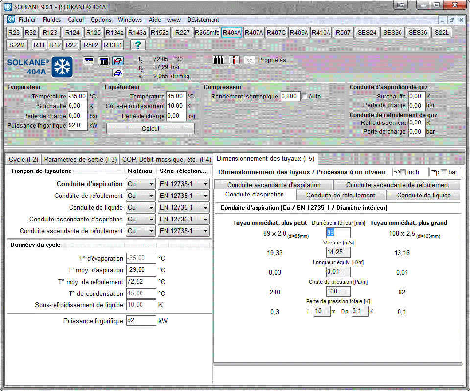

foufou Tu fais bien de me le faire remarquer, je me suis tromper de fluide. C'est bien du R404a pour la NEG. Donc je disais :
Par exemple pour dimensionner mon collecteur BP aprés ma bouteille anti-coup de liquide. Solkane me préconiserai 99 mm soit 4" 1/8 avec une vitesse de 14,25 m/s
A force de vouloir aller trop vite, je me plante sur tout.
