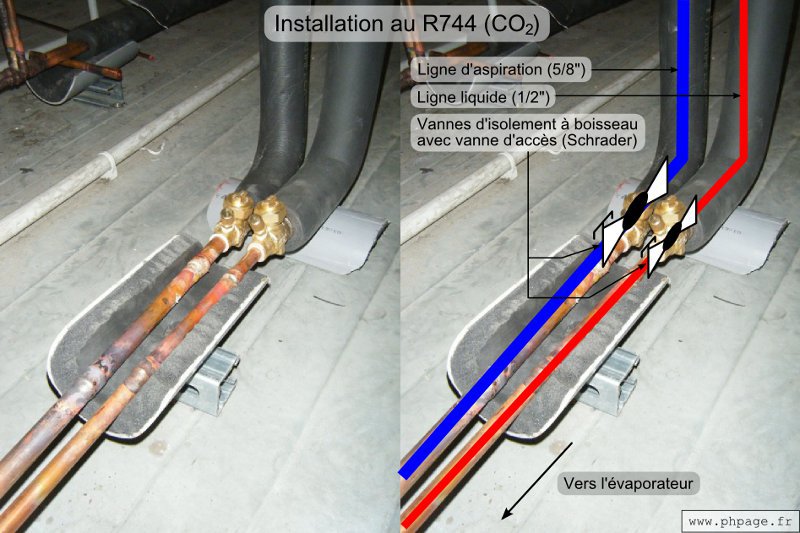

Voici la suite concernant mon interrogation au sujet de la position de la vanne d'accès (Schrader) d'une vanne d'isolement :
Sur cette illustration, liquide en 1/2", aspiration en 5/8", isolation en 19 x 10 et 19 x 15. La vanne d'accès (Schrader) est du côté évaporateur pour la ligne liquide comme pour la ligne d'aspiration.
Sur cette illustration, liquide en 3/8", aspiration en 3/8", isolation en 19 x 10. Identification de la ligne d'aspiration par un ruban adhésif de couleur bleu, utile pour le dépannage.
Donc, le chef de travaux m'a indiqué que la vanne d'accès (Schrader) devait toujours être du côté évaporateur, que ce soit pour la ligne liquide ou la ligne d'aspiration.

Quel épaisseur font tes tubes ?A quelle pression vous éprouver le circuit ?
Peux tu faire un schéma de principe de l'installation ?

Bonsoir, effectivement comme dit plus haut les schader sont a monter coté évapo, les 2 aspi et liquide
De plus pour eviter le phénomème de montée en pression lorsque que les 2 vannes sont fermées dans l'évapo, il suffit de monter un clapet de by-pass a pression différentielle
La chose la plus importance est la pression de service de tes vannes ATTENTION au sous marque, pas cher mais pas bon
En espérant t'avoir éclairé
