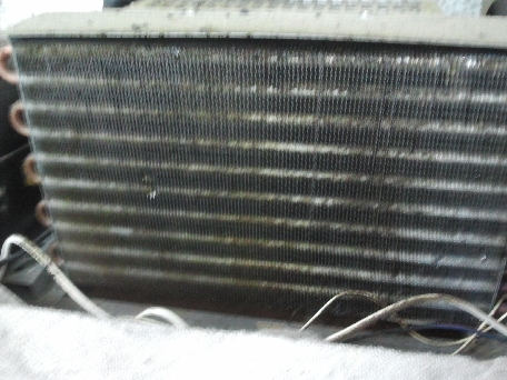

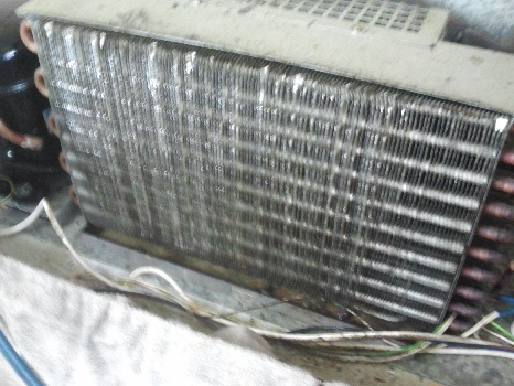

comme promis voici les photos:
elles se sont inversées: la 1ére est en bas, c'est aprés le nettoyage au carlyclean et à la brosse!!
sur la 2ème, en haut, c'est aprés le nettoyage a la vapeur!
je sais si c'est bien visible sur les photos, en tout cas c'était plus flagrant de visu!

ça y 'est lucky elles y sont!! :-D

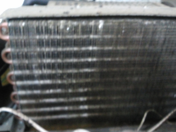

j'en ai une autre: aprés 20min de vapeur et d'huile de coude:
AGFroid
on voit bien la différence entre la gauche de la photo qui vient d'etre nettoyer à la vapeur, et le coté droit qui a simplement était brossé avec du carlyclean!

Si si on voie la difference avec grallion et sans.

Sans jeu de mots.... La différence de résultat est assez claire, il n'y a pas photo!!
