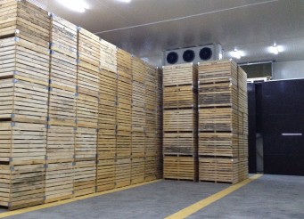

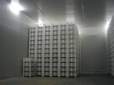

A partir du soufflage des evapo on passe au dessus des palox car il reste en général entre 0.7 a 1 mètre au bout de la chambre on laisse un espace entre 0.4 a 0.8 donc l'air soufle te tombe naturellement, ensuite l'air en pression se retrouve confronte a un mur de palox de 7 a 9 m de haut et se retrouve alors force de passer au travers les trous prévu pour les fourches de chariot pour les manutentionner qui sera aussi de passage d'air, avec une bonne lampe on peut éclairer d'un bout a l'autre de la chambre ( 25 m) si les palox sont bien empilles, donc l'air après être passe au travers des palox et fait sont transpher de chaleur arrive sous l'evaporateur et se retrouvant pousse par ses collègues qui arrivent derierre prend l'ascenceur et se fait aspirer par l'evaporateur..( la sonde se trouve pendue 1m sous l'evaporateur dans le couloir d'aspiration)... ainsi de suite.....tout un art un mauavais chargement et c'est les prises en glaces assures la mauvaise conservation assure....... tout un art........

Palox alignés ... comme sur ces photos de cf en cours de remplissage.
D'ailleurs, à propos d'alignement, il serait bon de savoir si notre ami zicman76 envisage d'utiliser des évaporateurs cubiques ... ou double flux!
Les deux solutions sont valables, ce qui change est plutôt du côté de la disposition des palox dans la chambre. ;-)
