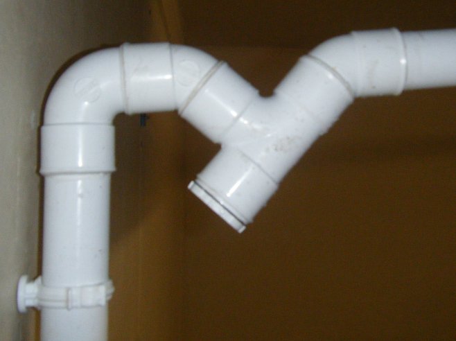

Voici un siphon, dont la fabrication nécessite un té, un bouchon, deux coudes à 45°. Ce siphon est posé sur la ligne d'évacuation des condensats des évaporateurs dans les chambres froides.
Qu'en pensez-vous ?

J'ai déjà eu l'occasion de faire des syphons comme ça , d'une part c'est pratique quand on en a pas en reserve ...
Et je trouve aussi qu'il y a moins de bouchage voir meme jamais , car le passage est plus gros , la "reserve" plus volumineuse au regard des faibles vitesses de passage de l'eau de condensation.
Et il me semble que les syphons blanc traditionnel sont rare sur les catalogues , ou très cher ( ça va souvent de pair) à moins que cela ne ce soit démocratisé ...

pour les syphons j en ai jamais acheté tout fait, je les fabriques plus ou moins comme ta photo. un t coudes manchons ca coute pas cher.
ahhhhh!!!!!!! les ecoulement quand on voit certain chantier!!!!!
ca fait peur :=!

pour ma part j'essaye autant que possible de plaquer les siphons contre les parois ca évite qu'ils soient cassés par des chariots
j'utilise des siphons de machine a laver
pour faire du froid il faut faire du chaud
et surtout, dans les chambres négatives .... n pas oublier de le positionner à l'extérieur de la chambre!!
A défaut, prévoir un lit de camp pour loger sur place.... :b :b
salut moi j aime pas se siphon t sur que sa bloque les merdes?
pour mois non
cedfr79 cedfr79icon_post
le but d'un siphon est il de "bloquer les merdes" ?
pour moi non

bien mais je pense qu il faut une bonne pente sup au habitudes.
