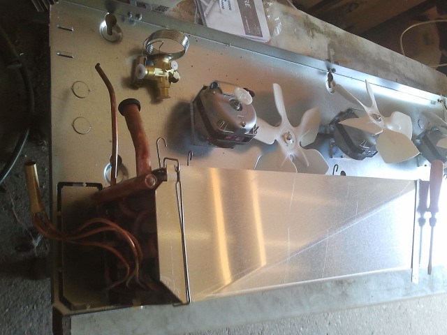

cette semaine j'ai remplacer un évap frigabohn MRE210 dans une chambre de pousse.
j'ouvre la béte en atelier pour y monter le détendeur en avance, et là je vois le tube de l'égalisation qui sort du collecteur sortie evap, donc je n'ai pas la possibilité de mettre le bulbe en amont de l'egalisation!! :paf

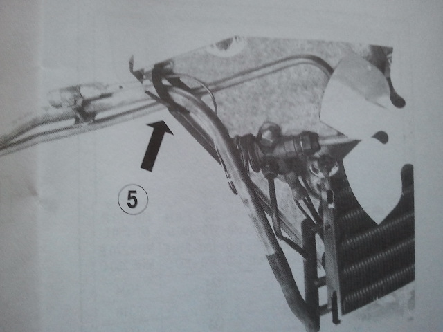

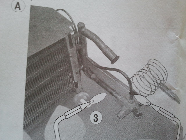

alors je regarde les préconisations du constructeur et là ce que je vois me met sur le cul!
le constructeur préconise de monter l'égalisation en amont du bulbe!!
je trouve abérant qu'un constructeur fasse de telle erreurs, je comprends mieu pourquoi quand je tombe sur ces évap en intervention je me dis mais qui est le c... qui a monté ça comme ça!!! aujourd'hui je sais qu'ils n'ont fait que suivre les recommandations du fabricant, donc avis au débutant, ne suivait pas ces préconisation et faite le montage en frigoriste!!
quelques photos parleront mieu que moi:
1: reception et ouverture de l'évap.

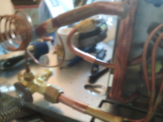

2 et 3: préconisation du constructeur

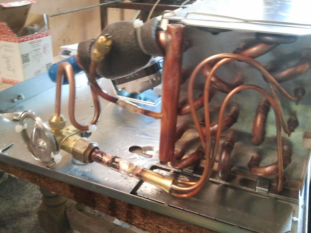

4: mon montage avec le bulbe et l'égalisation bien placé.

ce que tu as faits est bien.
Je pense que ceux qui fabriquent et ceux qui en font l'étude sont bien différents.
Je pense qu'initialement c'est une queue de charge pour la mise sous azote avant livraison.
et oui faites du boulot de frigoriste :=!

greg si toutefois pour tes futures montage tu veux pas te faire trop chier avec l'egalisation externe, remplace le tube 1/4 par un capilaire, tu verras c'est plus facile :b :b

c'est ce que j'avais fais puis je l'ai refait car je flipper que ça n'aille pas!! :paf
en effet quand tu aspire a travers un cappillaire tu sens une résistance quand meme!!
j'en ai meme la preuve! :-D
AGFroid
mars marsicon_post
Par contre un petit conseil , tu peux diminuer la taille du capillaire car possible risque de remplissage avec de l'huile dans le temps.
Tu le coupes en biais avec un bon cutter ça le fait -
agfroid agfroidicon_post
mais si tu réduit la taille du capillaire ne va t'il pas se boucher plus vite?? :#
a moins que grace à la vitesse du fluide qui accelere lorsque le diametre est réduit, l'huile ne restera pas?? :# :#
AGFroid
duss dussicon_post
Salut
Il n'y a pas de débit dans le capilaire, en gros il se passe la meme chose que dans un pressostat, il y a un mouvement.
Si il y a du débit c'est que l'égalisation fuit et que le détendeur est HS.
Pour l'huile piéger je pense que ça peu arriver mais je l'ai déja fait et eu aucun probléme.
Doué en tout, Bon à rien!
mars marsicon_post
je pensais juste à mettre un capillaire droit et direct sans enroulement;
maintenant que tu l'as fais en 1/4 c'est bien.
ah ok, merci je retiens!!
