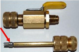

L'objet de ce poste est de prévenir d'un danger de casse de ces démonte obus (avec la molette bleu).
Age 2 ou 3 ans...
Usage fréquent mais matériel soigné...
L'écrou à visser sur l'installation se désolidarise du reste de façon très subite lors qu'il est soumis à de la pression.
Au jour d'hui, Refoulement d'une centrale R404a le truc à cédé sans donner aucun signe de faiblesse :-o ... Je vous dit pas le choc que ça m'a fait :-o !!!
PS: un collègue m'a dit avoir eu le même soucis avec ce modèle...

Bonsoir. Aie!! :-( :-( surprise. C'est quoi la marque pour ne pas l'acheter. ;-)
shunt33 shunt33icon_post
Salut à tous,
J'ai eu un cas similaire avec un démonte obus qui ressemblait à celui çi.... remplacement d'une valve schrader fuyarde sous pression sur un condenseur (4*15CV) et grosse surprise lorsque l'appareil s'est séparé en deux parties !!! heureusement que les schrader sur les condenseur horizontaux sont montées sur l'entrée côté vapeurs HP... et encore à remonter j'ai eu une belle frayeur car galère et peur de la sortie en liquide imminente !!!
Mais quand tu regardes le démonte obus tu trouves aberrant que les deux parties en question ne tiennent que par un sertissage et un joint torique :paf
J'ai vu des modèles en une seule pièce et cela paraît plus judicieux...
mimifrigo mimifrigoicon_post
made in china sans doute
Salut, j'ai déja eu un cas similaire par le passé. C'est la petite goupille qui fait le maintien entre la tige de manoeuvre et l'empreinte d'obus qui est partie. Lorsque que j'ai voulu remplacé une valve, c'est la tige qui est partie :-o ca surprend, heuresement pas de bléssé, mais grosse surprise.
Je doit encore l'avoir dans ma caisse à miracle, je l'a mettrais en photo.
De puis je remplace systématiquement cet goupille (d'origine) par une queue de rivet inox que j'enboutis de chaque coté, et plus de pepin. Aprés une petite vérif de temps en temps et ca fait un baille quelle résiste.

Salut adel!
Sur ces modèles GALAXAIR il n'y a pas de rivets: l'écrou qui se visse sur l'installation est en fait seulement, simplement clipsé en force sur le reste du démonte obus. C'est cet assemblage qui a brutalement lâché alors que je venait d'enlever un obus sur la ligne de refoulement de ma centrale... La petite vanne fermée s'est retrouvée pare terre et j'ai eu a gérer une fuite colossale :-o .
La molette bleu n'a rien à voir avec la pression de service de l'objet: il n'y avait aucune contre indication et les deux que je viens d'acheter sont identique si ce n'est que la molette n'est pas bleue mais en laiton avec un capuchon en plastic noir (j'espère qu'ils ont amélioré leur assemblage, mais j'ai des doutes)

Bonsoir à tous
@ adelclimatisation, Il faut simplement déposé la goupille fendue et la remplacé par la queue du rivet. Un coup de pointeau de chaque coté pour évasé le metal, un petit poncage au papier très fin (grain 1200) pour qu'il ne croche pas dans le boisseau de ta vanne, et le tour est joué :b
Ci dessous la photo du depose obus.
