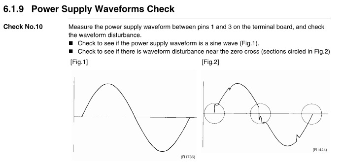

Bonsoir, waouh tu chauffes un peu Karl ;-)
Le problème de départ c'est le diagnostique sur carte électronique et pas le contrôle de la forme du signal d'alimentation. L'électricien est responsable dans la plupart de nos installation de fournir la tension sinusoïde ou bien le client, maintenant si c'est pas le cas et qu'on te demande de le vérifier et bien oui ton jolie oscillo sert comme outils sinon pour moi c'est du tape à l'œil de débarquer avec son oscillo . Dans ton cas tu vérifies la forme du signal car la source n'est pas garantie, nous autres les frigoristes on travail sur secteur avec une belle sinusoïde fournie pas EDF .
Tu as certes plein de connaissances et savoir faire mais la tu dérailles un peu :-D

Je ne pense pas dérailler tant que ça, la question initiale du fil étant :
"Bonjour
Quelqu un pourrait il m'expliquer à quoi sert un oscilloscope dans la climatisation? Et si il y a des marques voir des modèles à privilégier?
D'avance merci"
Lorsque tu écris :
"Le problème de départ c'est le diagnostique sur carte électronique et pas le contrôle de la forme du signal d'alimentation."
Désolé, mais relis bien le fil : c'est ton interprétation !
"sinon pour moi c'est du tape à l'œil de débarquer avec son oscillo"
Ben non, justement, je sort généralement l'outil le plus discrètement possible... ce qui est facile vu que de loin le mien ressemble à un gros multimètre ordinaire ! ;-)
"nous autres les frigoristes on travail sur secteur avec une belle sinusoïde fournie pas EDF"
Il n'y a que la foi qui sauve... surtout avec les "censuré" d'EDF qui n'admettent jamais leurs conneries, style sur et sous tensions chroniques et moults micro-coupures responsables d'une partie des casses de compresseurs lorsque qu'il ne sont pas ou mal protégés des incompétences des fournisseurs d'énergie... surtout lorsque on a pas le choix !
Pour ces derniers problèmes, j'ai mieux et bien plus redoutable que mon oscilloscope : mes dataloggers... mais c'est une autre histoire........ jesors
L'origine de cette demande est ( peut-être ??? ) dûe également aux possibilités de se retrouver sous divers réseaux, en passant d'un client à l'autre ....
En france, nous sommes relativement peinards ( quoique .... ), car seuls certains endroits précis localisent les différents systèmes, mais l'organisation ne doit pas être la même partout dans le monde!!
En métropole, avec notre réseau edf, en grande majorité avec les 3 phases + neutre ( réseau majoritaire ), on a toujours un peu tendance à oublier que ce neutre ... n'est pas distribué partout selon les mêmes règles, et on se retrouve perdu devant un 220v triphasé!
A l'étranger, tu peux avoir du 50Hz à une place .... et 60Hz quelques kilomètres plus loin ( aux Etats-Unis par exemple, le 60Hz est majoritaire ... mais n'est pas le seul " standard " sur le marché ) !! L'oscilloscope peut te donner des indications, utiles avant de faire une belle boulette.
Nous sommes içi à Mayotte, îlot perdu dans l'océan indien, récemment " promu " 101ème département français .... Belle promotion pour ces îlots quasi-moyennageux MAIS encore très loin d'être au niveau de nos " standards " de métropole !!

Voici selon un manuel de service D....N ce à quoi peux servir un oscilloscope dans le diagnostique d'une panne parmi d'autres...
Cf pièce jointe...
Je pense que depuis que la clim est passée à l'air de l'inverter, l'oscilloscope est un outil peut être plus adequat qu'une paire de mano pour le diagnostique de beacoup de cas de panne... Il suffit de voir l'article ou les coréens de LG débarque à toulouse... Cela évite de changer une carte sans être sur que la carte est bien en cause (ce qui arrive souvent...)
Bonne soirée,
