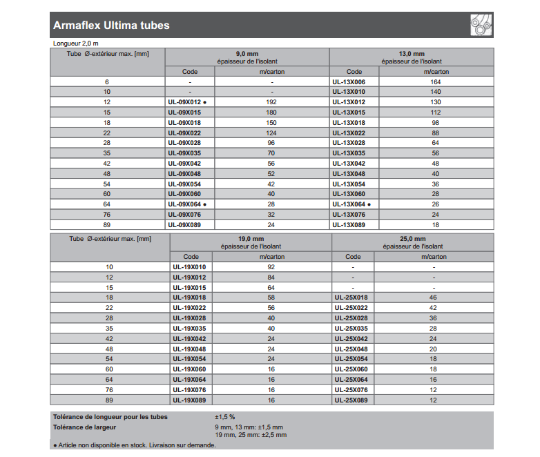

pour un tube en 1/2 ya pas 36 sortes de calorifuge que tu soit en froid positif ou négatif c'est le 19*12 pour du froid négatif la plus petite taille je croit bien que s'est 32*18
ben084 ce tableau sera mieux qu'un long discours
