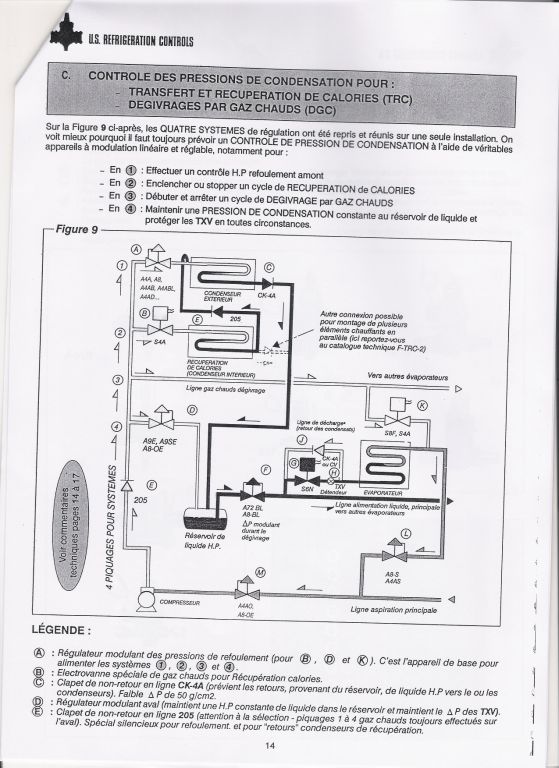

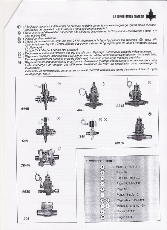

Quelques docs du constructeur US RECO qui propose ces fameuses vannes permettant notamment l'optimisation des dégivrages par gaz chauds sur une installation multipostes en GMS ou autres d'ailleurs...
Message édité par : shunt33 / 11-09-2012 22:19
Salut!
Oui tu as raison, le site US RECO est trés bien et leurs vannes sont trés solides et fiables... :=! :=!
mimifrigo mimifrigoicon_post
Citation : shunt33
http://usreco.com/catalogues/SPORLAN/SPORLAN-FR/CATALOGUE-301-FRA.pdf
page 30 du catalogue
