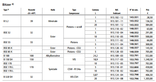

Si tu fait une vidange sur tes compresseurs, veille à ne mettre que la quantité nécessaire au bon fonctionnement de ta machine.
NE SURTOUT PAS ;-) remplir plus les compresseurs en se disant "comme ça je suis tranquille 8-) " de même pour le réservoir, un ou deux litres dedans (juste pour en avoir au niveau du voyant bas).
Pourquoi :# ? Cet excès peut se retrouver dans le collecteur d'aspiration si la bouteille déborde (c'est inutile et contre productif si tu veut faire plusieurs vidanges car alors tu ne changera pas toute l'huile. Un peu d'huile pourrie + beaucoup d'huile neuve = Vraiment beaucoup d'huile pourrie).
Et aussi, cette huile en excès peut aller remplir un compresseur (en cas de défaillance d'un régulateur de niveau) -> coup d'huile au démarrage -> casse compresseur.
Et enfin, les prix de ces huiles sont extrêmement hauts! :-o :-o :-o :-o je joint un exemple... huile ordinaire, compresseur courant en froid commercial/petit indus.
Et c'est (vraiment très) contrécolo!!
