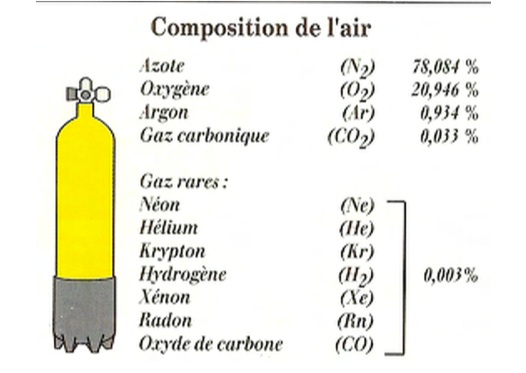

Halon dans les ex-extincteurs... et içi on parle d'argon ! Mais finalement, on s'en fout un peu car ils ont des propriétés plus ou moins identiques !!
C'est un gaz qui prend la place de l'oxygène, et à un certain pourcentage est mortel pour l'être humain ( le feu s'éteint par manque de comburant et nous sommes asphyxiés ).

L'azote ne présente aucun risque pour la santé ( hormis des gelures si on ne l'utilise pas dans les règles de l'art ), il y en a 78% dans l'air ambiant.
