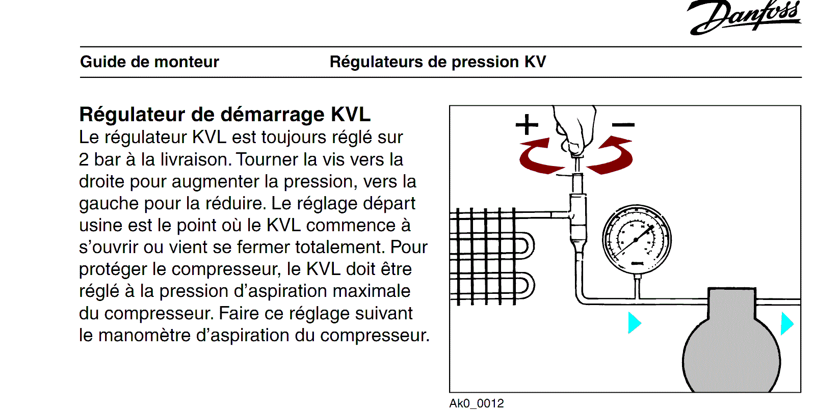

bonjour à tous
voici 2 liens qui explique bien ce que vous nous expliquez sur les détendeurs
le 1er est le guide du monteur détendeur de chez danfoss, il faut regarder dans les dernière page.
le second est tout simplement la gamme de détendeur proposer par danfoss.
http://www.danfoss.com/NR/rdonlyres/803C91EB-24E1-4CBA-BEBC-BF0BC12ED891/0/RZ1AH204detendeursthermostatiques.pdf
http://www.danfoss.com/France/Products/Categories/Group/RA/Thermostatic-Expansion-Valves/Thermostatic-Expansion-Valves-Fixed-Orifice/309464e4-8a05-44f4-8448-44a0137a7759.html

Et ce qui me "gène", c'est que le constructeur parle bien de pression d'aspiration pas d'intensité absorbée ..

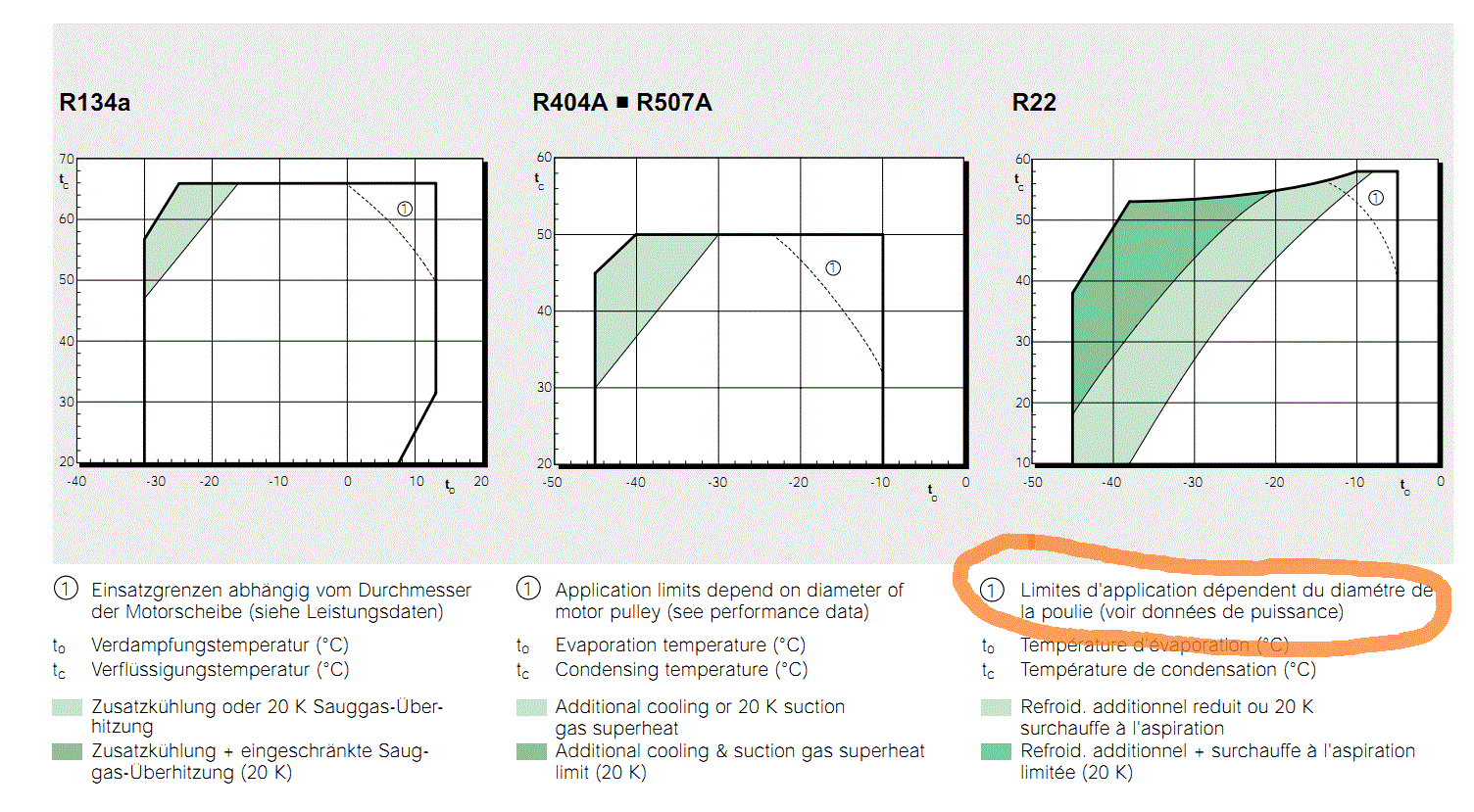

Et si c'est un compresseur ouvert, c'est quoi la pression d'apiration maximal?
Doué en tout, Bon à rien!
Citation : duss
Pareil ;-), si il a été calculé en régime nominal, il est en dehors de son application :
Ps pour la doc complète: http://www.bitzer.de/download/download.php?P=/doc/&N=kp-510-3.pdf&ccode=DE
