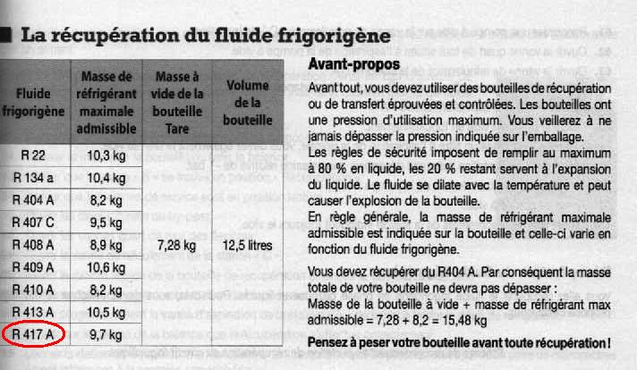

salut karl,
je suppose que tu as déjà lu ce document:
spv49 spv49icon_post
Bonjour Chloro,
Pourquoi tu nous mets un article sur la récupération? Je ne comprends plus rien à ce post

quand même que l'on connaisse ces fluide, que vient faire ta doc sur la récup ??
et Djack c'est qui??
jusque là j'ai essayé de répondre à tes questions de manière constructive, mais tu me fatigues tout doucement....
L'explication sur la récupération n'était pas le sujet(j'aurais pu le rogner du document) c'était juste pour montrer que le R417A est bien utilisé en climatisation. :-)
biloute bilouteicon_post
cette doc ne confirme pas que le 417 est utilisé en clim :-o
elle dit juste que le 417 existe et est récupérable...point barre
